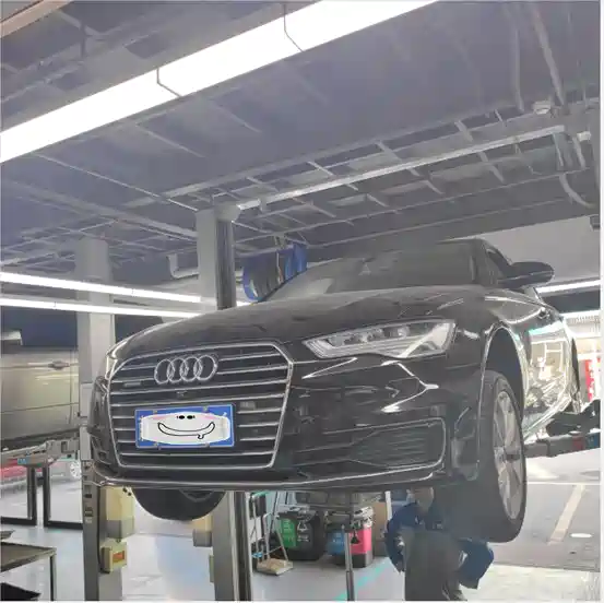

我的是奥迪A6,起步抖动,仪表提示变速箱故障,之前找维修厂维修过,还是不行,这次我就找了一个专门做变速箱的。
直接上架检测开始
