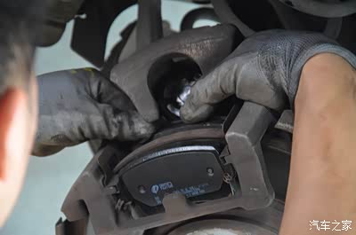

刹车片——另一位同样来自西班牙的新伙伴也跃跃欲试
背板涂上消音膏,制动噪音自可少
把刹车片放入刹车分泵
对准位置放就是了
分泵也装回去
装回轮胎,紧固螺丝,这边就算完事了

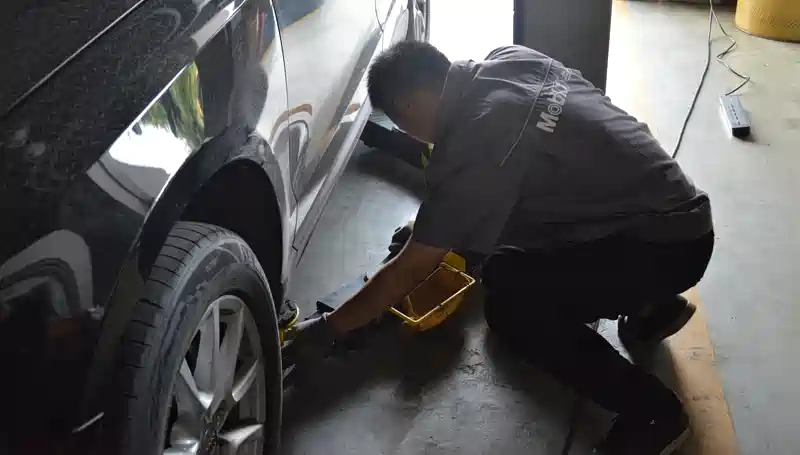

轮到后胎了
旧的刹车片,制动有余,效果不足,之前也有很多车友反馈开着有异响啸叫,原厂自带外放也是没谁了
这个部位麻烦点,需要电子解码,连接专门的机器,我不太懂,看着师傅操作
左右右手慢动作
松开了
取下旧刹车片
看看新的刹车片,左背板、右摩擦面,颜值、性能和上车效果都很在线
装回去
用专门的活塞复位工具把活塞往回顶,否则活塞标记的位置是老刹车片厚度的位置,新片是装不上的。操作时注意不能挤压到防尘套了
生命不息,润滑不止
趁润滑后没干透,顺势进入
左右手慢动作重播,紧固螺丝
回车胎,另一个部位操作类似就不赘述了(其实是本人想偷懒),基本遵循检查+清洁+润滑+更换+紧固的逻辑
最后每个部位的车胎都用扭力扳手把轮毂的固定螺帽打好扭矩,真的好细心啊,基本就完成全部的更换作业了
