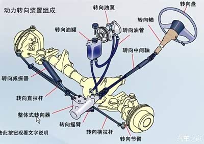

问 奥迪A6方向盘异响求指教! 删除 推荐精华 置顶 取消置顶 关闭回复 打开回复 推荐编辑 楼主禁言 移动帖子 重置头像 操作记录 北京车友6702117 0浏览 · 2020-06-01 15:16 各位车友,你们可遇到打上转向灯再方向盘轻微转点会出现咔叽咔叽的异响,如不打转向灯方向盘却没有异响!修过几次游丝盘也换过脚垫也换过,还是这样时有时无的异响。 举报 打开汽车之家 阅读体验更好 相关问题 更多 问奥迪买哪款? 0回答 问有没有等新款的 0回答 问发票有需要吗 0回答 问华为界车境车来了 0回答 问奥迪A6L真空泵异响 0回答 问转弯异响 0回答 全部回复 只看楼主 李寻欢33 关禁闭 已屏蔽 哈弗H7 奥迪A6方向盘异响原因:一、车外发出的声音:1、减震器的平面轴承缺油:打开车头盖听一下声音是不是从减震器顶座的位置发出,如果是减震器的平面轴承发响,可以在平面轴承上涂些黄油,如果涂后还是响,就只能更换。2、平衡杆胶松动:检查一下平衡杆胶有没有出现松动或损坏的现像,平衡杆胶松动、损坏不但会在打方向时响,在过不平路面时也会发出响声,平衡杆胶松动可以通过加垫片的方式来解决的,如果损坏就只能更换了。二、车内发出的声音1、转向灯后回弹卡子:如果打了转向开关后打方向盘才会有这个声音的,那就是转向灯自动回位机构的回弹卡子发出的声音,这个声音是正常的,你顺打方向盘就会疙瘩一声响,方向盘转一圈它就会出现三声音疙瘩声,因为方向柱一圈有三格自动回位卡位,所以才会出现这个声音。只要你关了转向灯这个声音就会消失。2、方向柱防尘套发出:不管你原地或是行车只要打方向盘就会听到声音是从方向盘下面传来的,就要检查一下方向柱防尘套,一旦方向柱防尘套缺少润滑就会产生干摩擦的声音,只要在防尘套内涂些黄油这个声音就会消失。3、转向机故障:如果打方向传来比较骇人的“咯噔咯噔”的异响,有可能是转向机配合齿轮间隙过大造成的,需要更换转向机。 2020-06-01 15:20 回复 沙发 屏蔽此人 举报 删除 取消删除 禁言 重置头像 共有条对话 > 大白鲨2742 关禁闭 已屏蔽 卡罗拉 方向盘转向异响的主要原因: 1、转向管柱不润滑,摩擦力大。 2、检查转向助力油少了。 3、检查万向节是否有问题。 4、底盘悬挂平衡杆吊耳胶套老化变硬。 5、平面轴承坏了。 2020-06-01 15:20 回复 板凳 屏蔽此人 举报 删除 取消删除 禁言 重置头像 共有条对话 > 呗鲁姐 关禁闭 已屏蔽 蔚来ES8 这是正常现象啊,开转向灯打方向是有这个声音的,就是2楼说的转向灯自动回位机构回弹卡子发出的声音,不打灯转向是没声音的,其他车也是一样 2020-06-01 17:13 回复 地板 屏蔽此人 举报 删除 取消删除 禁言 重置头像 共有条对话 > 还想在主楼增加内容?点击续写主楼内容 登录 参与更多互动 发表回复 打开App,查看更多评论 首 页 上一页 下一页 末 页 跳 转 取 消 还想在主楼增加内容?点击续写主楼内容 登录 参与更多互动 系统故障 发表回复 图片最多上传9张 微信好友 微信朋友圈 新浪微博 QQ好友 QQ空间 取消 相关推荐 加载中
