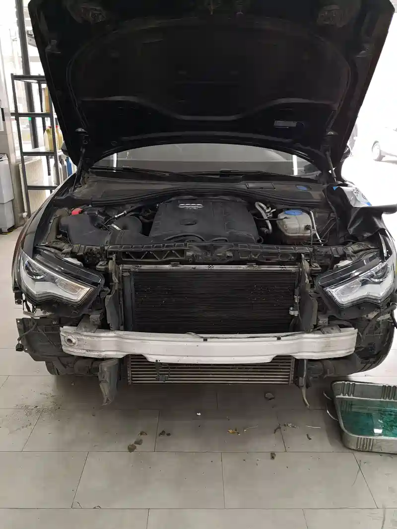

我的车已经跑了12万公里了,期间没有出现大问题,对于德系车,已经非常满意了。为了让它继续健康成长,给全车做了一次大保健,不废话那么多,直接上图。
本次保养主要是更换正时链条,更换发动机鸡脚,清晰水箱,中冷,空调,清洗气门。第一步,拆!
继续拆
强迫症看了舒服么
