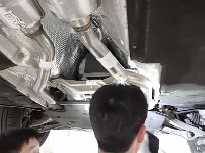

车子是今年1月提的,是2.5排量的V6,而且是LED的大灯,非常满意![]()
今年6月初的时候,天气不热,习惯性开窗户驾驶,偶然的时候,感觉车外有异响![]()
然后又开着车窗跑了2天,确定了声音是来自底盘,加油门的时候没声音,滑行的时候异响居多![]()
趴在地上往里面看,无奈底盘包裹太严实根本看不到,而且停车阶段异响消失了![]()
随后去了一家保养店,小哥帮忙升车观察,当听我确定异响来自座位下方区域时,小哥敲了敲排气![]()
这时候,排气里面哩哩啦啦地响,好像是有颗粒物的那组响,由此断定异响来源![]()
令我恐惧的时候到了,小哥说这里面的东西来源不确定,但其前端是三元催化,很有可能。。。。。。![]()
要知道,一个三元催化就是上万元,两个就能把你拉到贫困线以下![]()
吓的屁滚尿流的我,立马给4S店售后预约了第二天的检修,并把售后经理给约上了![]()
经过4S店售后经理的驾驶体验和判断,速度30码、转速1000转左右,是底盘异响的触发阶段![]()
在这里,我不得不给4S店售后经理一个大写的“服”字,判断标准与我这种小朋友都是不一样的![]()
试车返回后直接上架升车,在维修人员的配合下,验证了4S店售后经理的判断,并用终端录像作为上传公司的凭证![]()
正当我要探讨异响部分排气内部颗粒物来源的时候,4S店售后经理拍拍我的肩膀说道,“第二段排气,走厂家索赔渠道”![]()
然后打消了我怀疑三元催化问题的疑虑,“不是三元催化,放心吧,A6L的通病,等着订配件到货打电话来维修更换新配件吧”![]()
这时,深深印在我脑海里面的两个字是“通病”,仰望天空,只能认命了![]()
7月1日,其实配件已经到了1周无奈没时间去4S店,终于去4S店进行维修更换第二段排气了![]()
在两位师傅的麻利操作下,半小时就维修更换完毕,分分钟我的A6L又驰骋在铺装路面上了![]()
车子修好了,咱们老百姓啊,今个真高兴,真高兴那个真兴高![]()
但是,车子出了质保期,再出现这个“通病”问题的话,该如何处理呢,希望论坛大神指教![]()

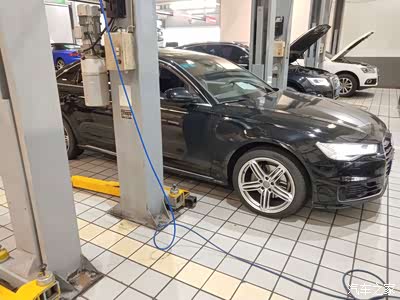

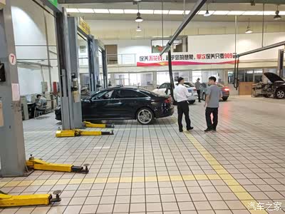

我的菊花车已经到店

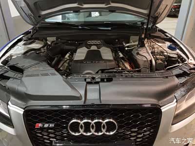

发现一辆S5敞篷的,赶紧跑过去拍照
不知何故,在这里架起来了

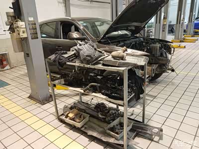

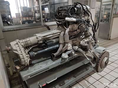

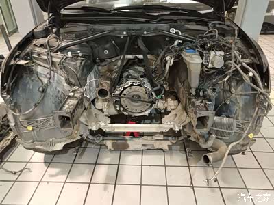

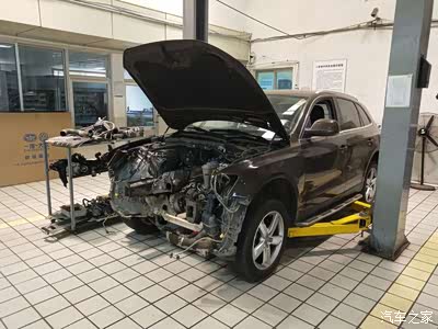

还有一辆悲催的Q5发动机漏油,大修
发动机已经拆得干干净净
一大堆的零件看着就心痛

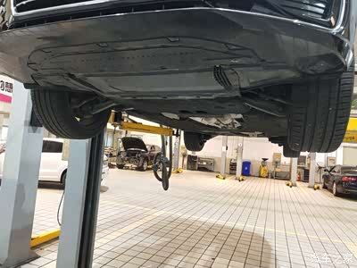

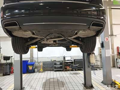

不说了,我的菊花车上架子了
大菊花来一张特写吧

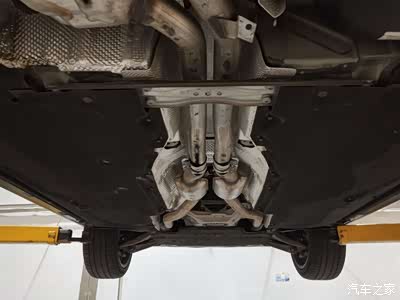

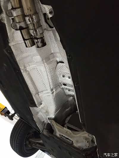

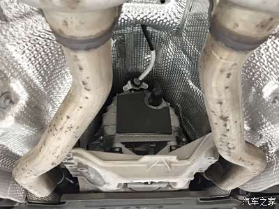

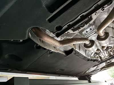

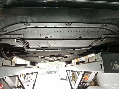

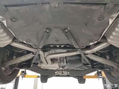

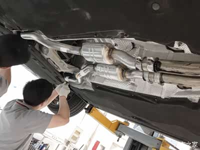

底盘的包裹很严实吧
只有这2根排气是在外面的

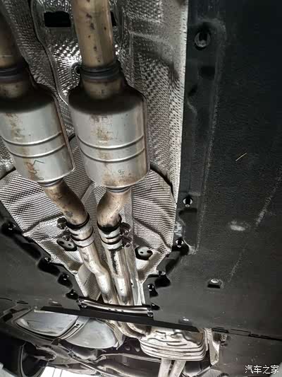

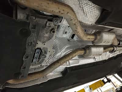

这是驾驶位下方的图片

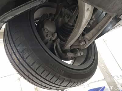

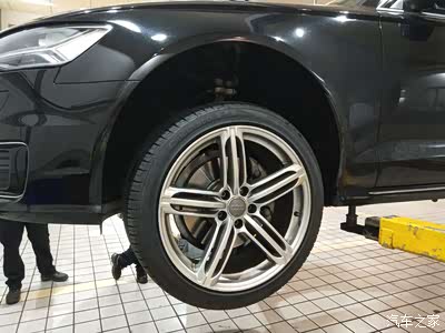

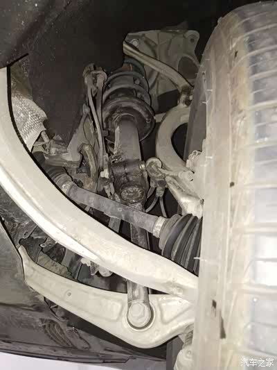

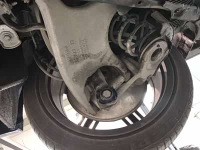

轮胎里面的情况,这里还有一系列术语,我说不出来

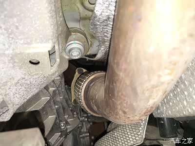

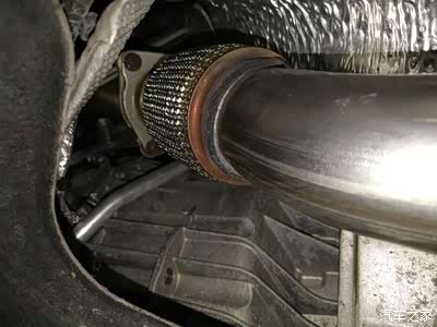

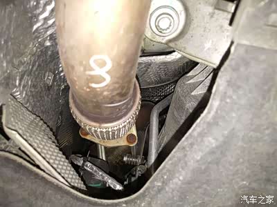

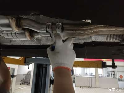

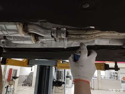

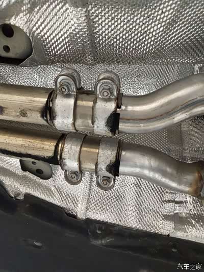

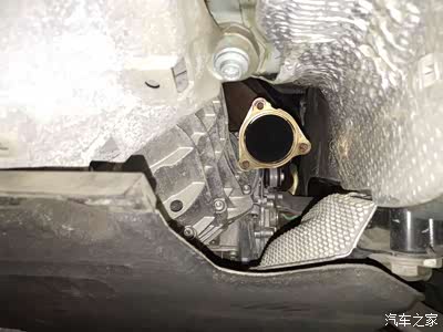

这里就是拆卸第二段排气的前方
3个螺丝非常难搞,已经生锈了
这里是第二段排气的后方,是卡扣的,已经熏黑了
轮胎轮毂里面再拍一下
这里咋还有什么数字号码,表示不懂

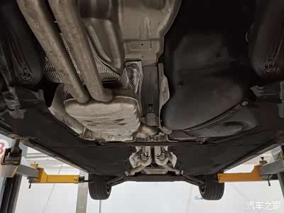

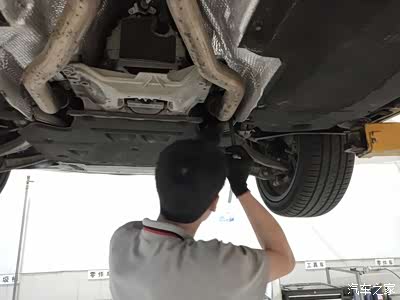

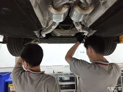

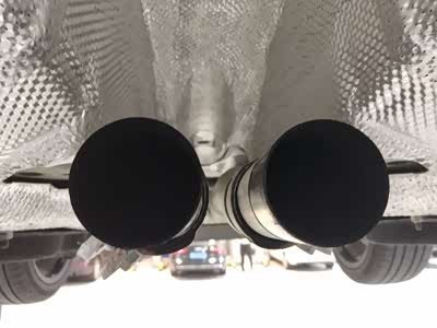

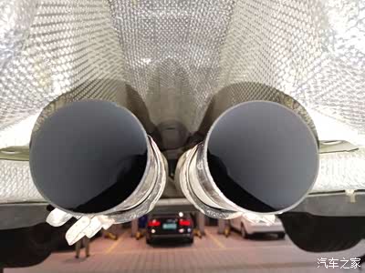

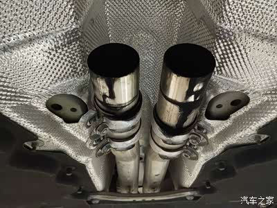

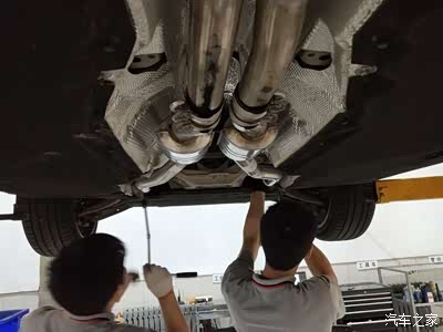

来到后方,看一下2个排气口

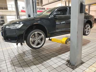

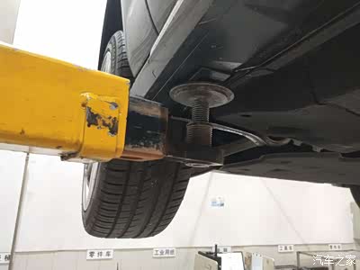

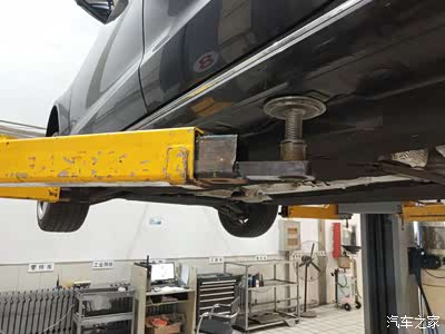

这里是前方的支撑位置,大家以后上架子的时候注意一点
这里是后方的支撑位置

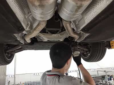

后端排气,这2个连杆表示不懂

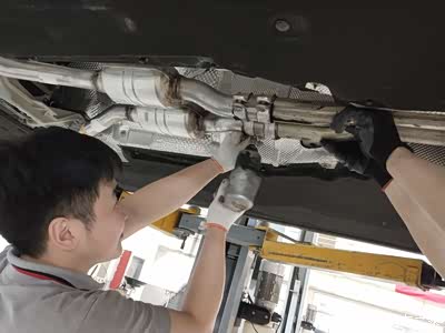

车头部分,这是6月初在修理厂升起来看的情况
当时就是拍打的这里,有颗粒物在里面异响,被吓尿了

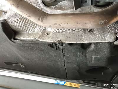

包裹这里被隔了一下,已经有点小变形了
这2个熏黑的地方不知道换了第二段排气之后会怎么样

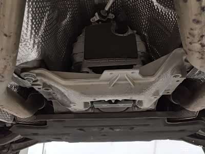

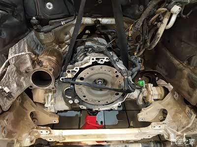

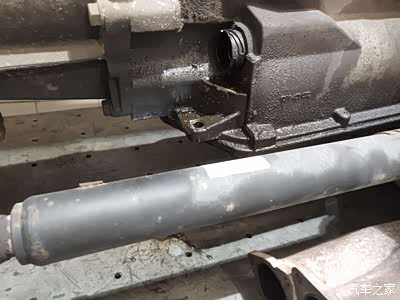

这里应该就是传说中的变速箱了

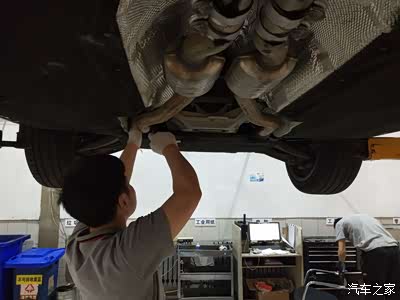

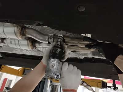

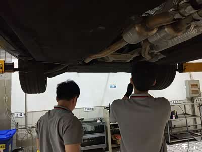

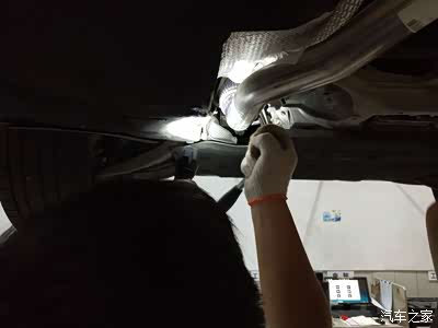

2位师傅已经在默默动手维修了

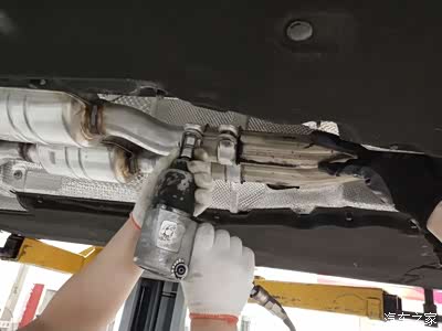

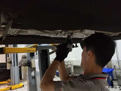

经过最少3种方法,终于得心应手了
电动工具的作用很小很小
手动才是最快捷有效的办法
电动工具去后端工作去了

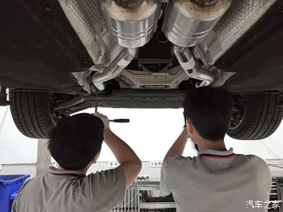

这4个螺丝还是比较省事的

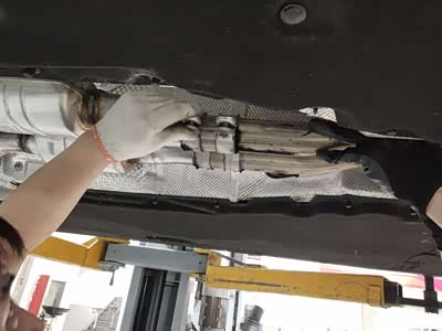

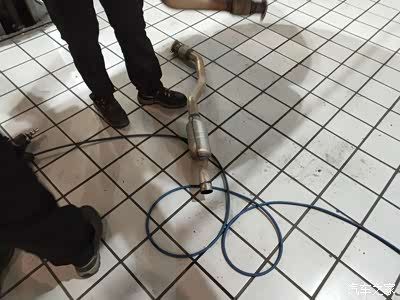

聊着天干着活,一瞬间就下来一根第二段排气
2根都卸下来了,看看效果吧

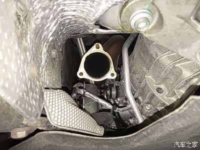

前端的情况,还是比较干净的
还好三元催化没事

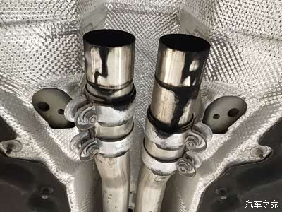

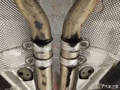

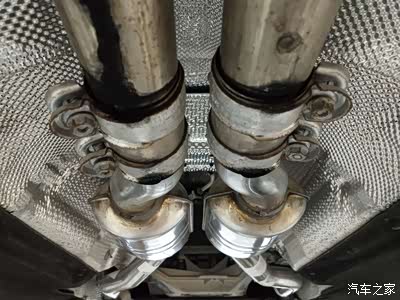

后端这里太黑了,外面都流出来了
真的特别黑,估计第二段排气有环保装置
看见了吗,特别特别黑
闪光灯效果看一下
这个应该是Q5的新车头吧,木头架子包着呢
看着倒是蛮结实的呢

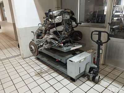

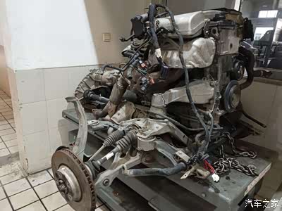

这里是Q5撤下来的发动机,安息着呢
拆下来才发现,发动机好大呀
换个角度大家看一下
这里的油污黑乎乎的

这2根第二段排气分分钟被2师傅安装上去了
有了拆的经验,安装更快了
分分钟弄好了,太快了

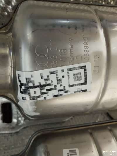

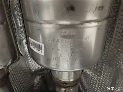

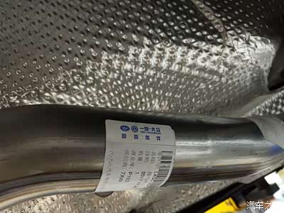

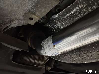

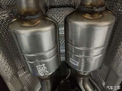

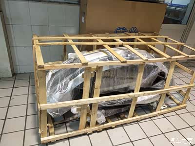

排气上粘贴的原厂配件贴标,一汽大众,为什么不是一汽奥迪
可能是和我的迈腾一个平台,所以是一汽大众吧
这3个螺丝还是最难的

这里好黑,师傅帮忙做了一下清理
里面好深入太黑了,上手电

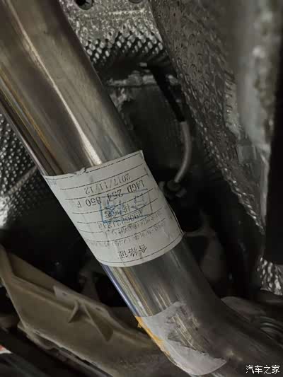

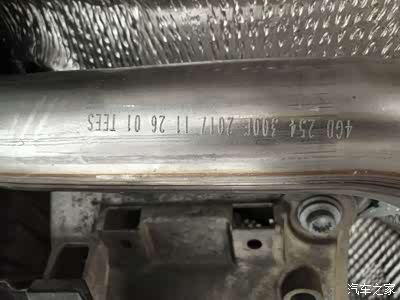

排气这里还有刻上去的数字
前端也有贴标,这一根排气上3个贴标啊
上电动工具,能省点力气
卡扣式的,你看是不是比刚才亮多了不黑了
倒数第二个螺丝
最后一个螺丝上好了
再喷点油,清理干净一些
我发现前面是一根很细的管子
发现另一根排气上面还有二维码,不知何意
前端我觉得还是有必要再拍一下
又发现了刻上的数字,表示不懂
