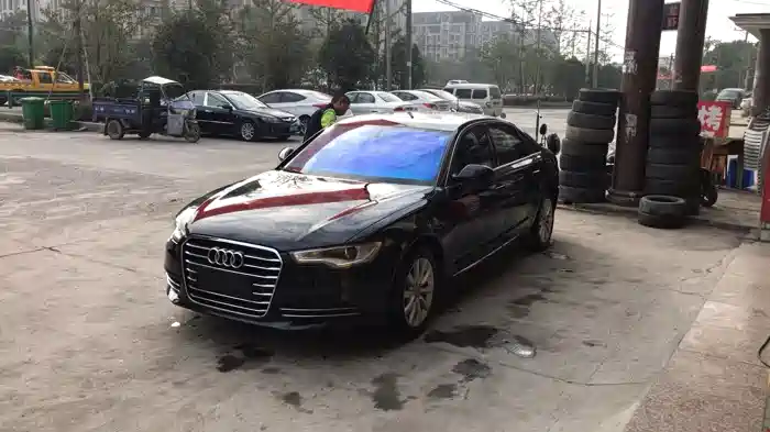

先看素车样子
上图是刚买的时候。
因为有老婆孩子了,所以换个宽敞舒适的车
但是不够年轻  所以我要动手给他  变身
一开始不追求性能,也不追求操控,所以避震换了b16后还是坚持原厂 轮毂也暂时18寸
不过两年后 还是上了20寸轮毂
原车是豪华款的  所以配置也不错的
图片只能放50张 所以 很多就没放
今年6月的样子
