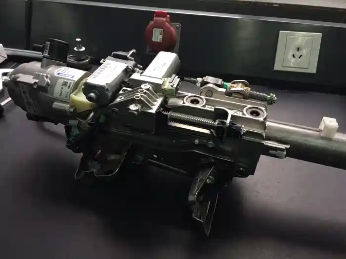

更换出来的方向柱总成

今天去4s店换动态转向方向柱总成,困扰的问题终于解决。50TFSI的方向盘异响很有可能来自动态转向,如果方向盘有异响,可以叫师傅扒开动态转向电机的插头,如果不响了,那问题就在动态转向了。索赔就可以,如果过了质保,我建议能开就开吧,我今天看了单子,总费用3.9万大元。。。方向柱总成3.2万。好在是索赔

    异响没有图。如果动态转向有问题,拔掉动态转向电源就没有异响,就能确诊了
