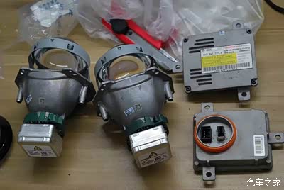

原装的大灯太暗了导致年检差点过不了,
淘宝最擅长,找拆车件,找了12款的海拉五,华科D3s安定器,欧司朗4300k氙气大灯---xian,不是shan!
光源没有灯丝的,靠电弧发光,效率惊人,20000v电压击穿这个惰性气体,靠安定器限流。
本来的原装D2s在35W功率的世界里启动速度世界第一,现在换的D3s启动电流小。
不过透镜就强很多了 ,现在改完 的亮度 近光 是 1960亮度。 近光年检要求1050亮度 ,高很多了
海拉五 大了很多

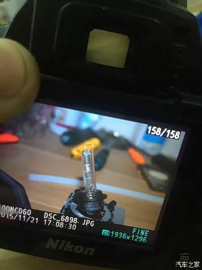

换下的 ,里面的气体不太好了 黄色的

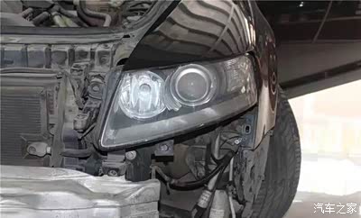

12款A6L拆车件

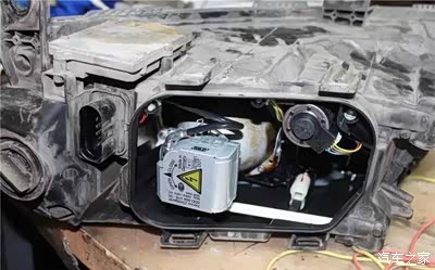

原装的
拆了
