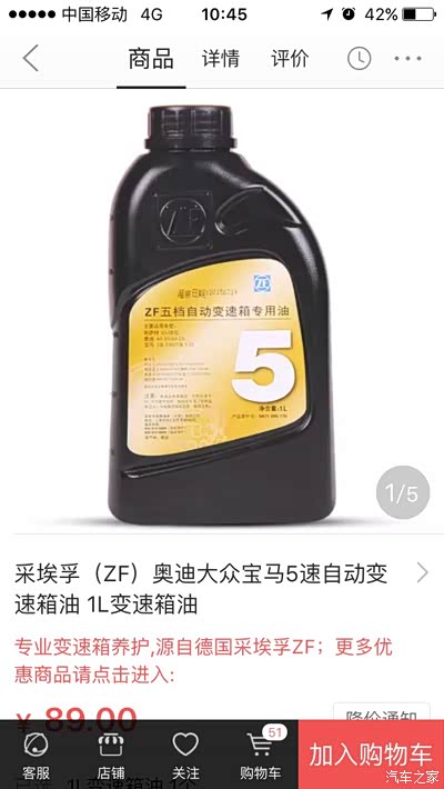

问 老款奥迪a6变速箱 删除 推荐精华 置顶 取消置顶 关闭回复 打开回复 推荐编辑 楼主禁言 移动帖子 重置头像 操作记录 难以释怀487 0浏览 · 2015-12-22 22:51 我的车是01年奥迪a6 2.4 变速箱油加品牌红色的油可以吗?加多少升 我的加4升怎么就满了.4.4 举报 打开汽车之家 阅读体验更好 相关问题 更多 问开着车都是什么人? 0回答 问烧机油问题 0回答 问a6c8的b柱出风口 0回答 问模式 0回答 问价格 0回答 问燃油泵输入量低 0回答 全部回复 只看楼主 slyle77 关禁闭 已屏蔽 我要申诉 本楼已被删除 查看回帖内容查看操作记录 2015-12-22 23:12 沙发 屏蔽此人 删除 取消删除 禁言 重置头像 共有条对话 > 北京庆希 关禁闭 已屏蔽 奥迪A4 2003款A4 3.0 quattro车友路过。先看下您的车是5AT变速箱还是CVT,用的变速箱油完全不一样。我的车大保养变速箱油就换原厂的。如果是在京东车管家买变速箱油,通过客服查询车型能查到变速箱油的型号。换变速箱油要用换油机,不可重力放油。 2015-12-23 08:08 回复 板凳 屏蔽此人 举报 删除 取消删除 禁言 重置头像 共有条对话 > 北京庆希 关禁闭 已屏蔽 奥迪A4 换油机换变速箱油时用油量高于车辆变速箱油的容量。重力放油变速箱油明显放不干净,新油加注量比车辆变速箱油的容量小不少。 2015-12-23 08:11 回复 地板 屏蔽此人 举报 删除 取消删除 禁言 重置头像 共有条对话 > 北京庆希 关禁闭 已屏蔽 奥迪A4 北京的去奥之杰奥迪或者邵青奥迪都挺不错。 2015-12-23 08:11 回复 屏蔽此人 举报 删除 取消删除 禁言 重置头像 共有条对话 > 难以释怀487 楼主 关禁闭 已屏蔽 mqx940404 2015/12/23 08:08:45 发表在 板凳 2003款A4 3.0 quattro车友路过。先看下您的车是5AT变速箱还是CVT,用的变速箱油完全不一样。我的车大保养变速箱油就换原厂的。如果是在京东车管家买变速箱油,通过客服查询车型能查到变速箱油的型号。换变速箱油要用换油机,不可重力放油。我的是五档手自一体 2015-12-23 09:59 回复 举报 删除 取消删除 禁言 重置头像 共有条对话 > 北京庆希 关禁闭 已屏蔽 奥迪A4 难以释怀487 2015/12/23 09:59:17 发表在 5楼 我的是五档手自一体推荐奥迪原厂的ATF自动变速箱油,同时更换变速箱油滤芯。最好能去奥迪专修更换。 2015-12-23 10:24 回复 屏蔽此人 举报 删除 取消删除 禁言 重置头像 共有条对话 > 北京庆希 关禁闭 已屏蔽 奥迪A4 也可用这种采埃孚ZF的5AT自动变速箱油,ATF油 2015-12-23 10:34 回复 屏蔽此人 举报 删除 取消删除 禁言 重置头像 共有条对话 > 北京庆希 关禁闭 已屏蔽 奥迪A4 用循环机换变速箱用需要10升,套装里有6升,单买4升。 2015-12-23 10:47 回复 屏蔽此人 举报 删除 取消删除 禁言 重置头像 共有条对话 > 难以释怀487 楼主 关禁闭 已屏蔽 我换的品牌红色的油换了4升 2015-12-23 12:28 回复 举报 删除 取消删除 禁言 重置头像 共有条对话 > 西安车友9554683 关禁闭 已屏蔽 我要申诉 本楼已被删除 查看回帖内容查看操作记录 2015-12-23 12:33 屏蔽此人 删除 取消删除 禁言 重置头像 共有条对话 > 还想在主楼增加内容?点击续写主楼内容 登录 参与更多互动 发表回复 打开App,查看更多评论 首 页 上一页 下一页 末 页 跳 转 取 消 还想在主楼增加内容?点击续写主楼内容 登录 参与更多互动 系统故障 发表回复 图片最多上传9张 微信好友 微信朋友圈 新浪微博 QQ好友 QQ空间 取消 相关推荐 加载中
