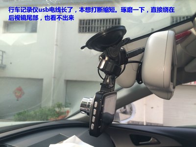

安装目的:买2013 A6L C7 一年半了,行车记录仪也买的很早,偶尔用用。最近,看本地也有碰瓷现象发生,就想长期把记录仪用起来。天天用,感觉从挡风玻璃记录仪处悬挂一个电线到点烟器车充,不美观还遮挡屏幕。从天棚--A柱--再到副驾驶侧边保险丝盒取电,我琢磨一下 也怪麻烦。琢磨了一两天,还是觉得从12V防炫目后视镜取电,路径最短,也美观。需要把后视镜12v转变为5V记录仪使用

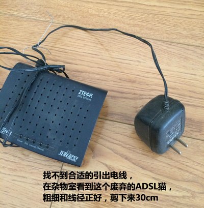

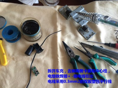

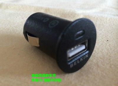

使用材料:原有的12V-5V 1.0A车充一只,0.3mm2平行电线0.4米,莫宝的购买汽车模块小取电针。汽车线束胶粘带,3mm热缩管,502胶
使用工具:美工刀 斜口钳 电烙铁 热熔胶枪 螺丝刀 拆机棒 等

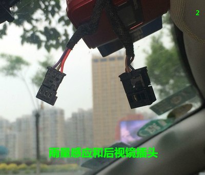

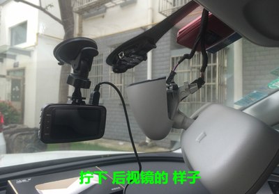

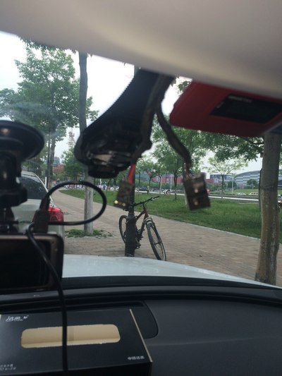

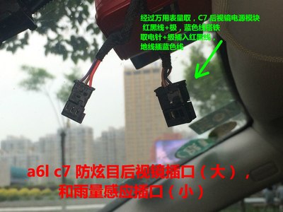

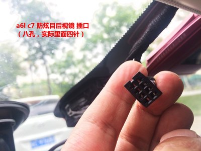

1、网上查找后视镜拆除办法:捏住上面的长条护板鼻翼两侧,拉下长护板。看到电源插头,分离插头 。逆时针转动后视镜10-20度,轻松取下后视镜 取下后如图

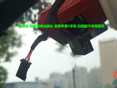

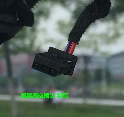

/2、端详插头 共两组,一组为八孔的后视镜插头(实际里面四根插针),另一组为三针雨量感应器插头

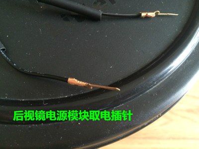

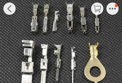

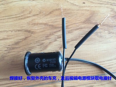

3、用买来的汽车去电插针和车充,制作引出电源部件。拆开车充,去除侧边卡扣及中心柱,焊接电线+-级引出电线,焊接取电针。恢复车充外壳,用502粘接好,热熔胶封堵原来中心柱空隙
5、 取电针特写
6、取电部件制作完成,用万用表量后视镜原供电模块端子,红黑线是12V,蓝色线是搭铁。分别把制作好的取电插针插入取电槽。取电针尾部裸露部分 用热缩管保护

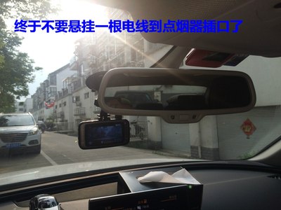

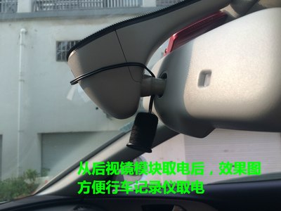

7、取电引出的车充 隐藏在后视镜前部,在车内基本看不见。引出车充是目的,方便以后更换行车记录仪,直接插USB口就行,不需要再打开后视镜
8、完成效果
侧面
。测试,点火自动记录 锁车自动关闭
改装完成
这个插针取电方法,不破坏原车线束。假如以后质保期内,汽车发生什么毛病,去4S站索赔,去之前轻松取下这插头即可。外观无损,不惹麻烦
