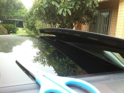

经过我研究,可通过一个简单方法解决异响,成本10元不到,时间大概20分钟,需要动手能力在自己能更换家里灯泡的级别即可,过程如下:

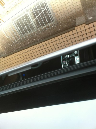

1、请出道具,塑料凳子一个,打开天窗至最大翘起,对中部玻璃与翘起的下边缘进行清洁

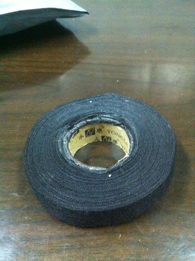

2、请出主角,反绒胶布,某宝有卖,如果你们家条件好,可买奥迪原装进口的T字开头牌反绒胶布,但效果应差不多

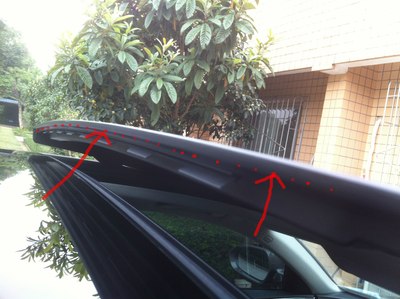

3、将胶带胶面向上,贴于此处,注意不要露出来,多余的向内部按压,最好贴3层,2层也可,不要太在意一次性成功,这个胶布说实话不太好贴,用手摸过胶之后粘贴能力大大下降,诀窍是先定位,后按压,一段一段进行,自己摸索一下就好了。

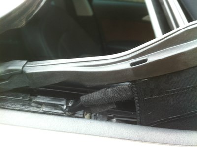

4、将天窗开至最大,把这里用胶布卷上,两边都卷,不要太多,太多容易导致天窗关不上,此处异响声音很微弱,如果不是完美主义者,这步可忽略。

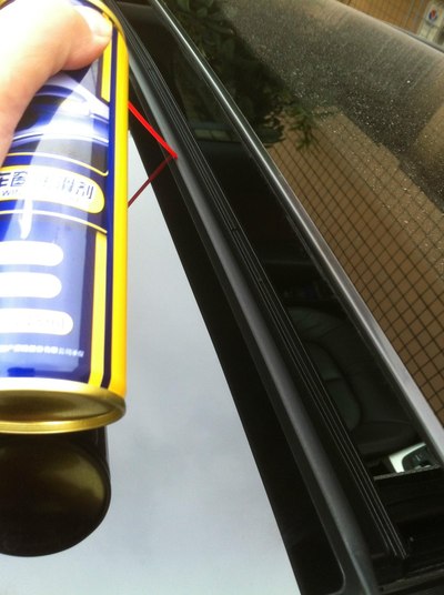

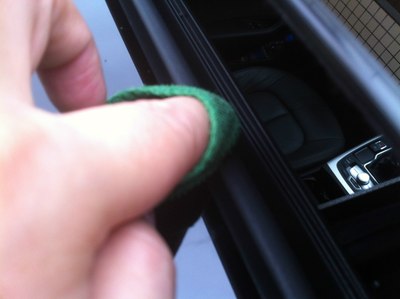

5、将天窗回到最大翘起位置,将中间的胶条清洁并养护,品牌如图,如果家里条件好可以买宝马的车窗胶条专用养护剂,本品亦可,某宝有卖。同样,不是完美主义者本步骤也可忽略。
