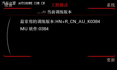

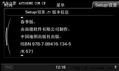

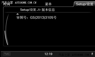

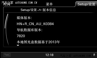

前几天介绍了处理升级7820导航出现的几个问题的解决方法。现在导航系统很稳定,未发现任何问题。最近,论坛中报告升级所谓正式版后出现更多更严重的问题,如不能搜索、出现死机等.据本人观察,出现问题的主要为C7,出现严重问题的主要是采用了所谓的正式版。我曾经向发布正式版的几位索要下载地址,均无回音。其实,论坛中出现的版本均为正式版,根本无测试版之说。因为厂家根本未发布过7820的测试版。流出来的基本上是光盘版,此版本安装时需授权码。用SD卡升级时需破解。出现问题的原因可能是破解不完善造成的。至于固件升级,大家一定要谨慎。不同车型的固件是不一样的。网上常见的0378版本是针对C6的,而C7的最新版本应为0384。升级固件需到SSSS店联网升级,否则会出些莫名其妙的问题。但同版本的修复似可自行解决。本人已升级至0384版本,但SSSS未给备份的固件。如哪位有,麻烦分享一下。另外,建议把出问题的车型和软件来源公布一下,大家共同探索解决的办法。
