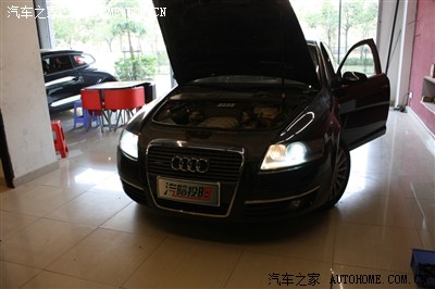

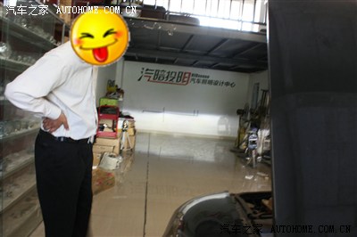

雾化的这样了~~~

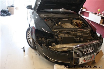

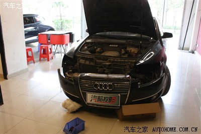

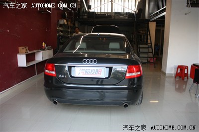

动手开拆了,

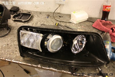

拆卡后大灯,

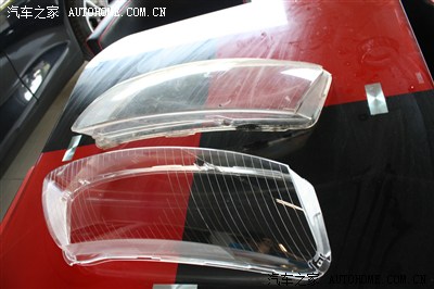

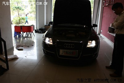

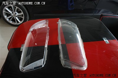

新罩子,,和  老罩子的对比~~
差距呀!  早就该换了,一直没找到专业的地方换这灯罩,这回可以换新的了。

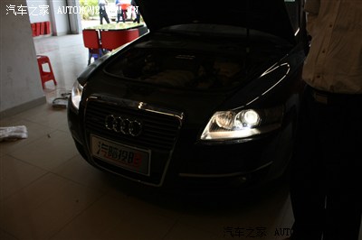

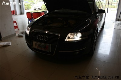

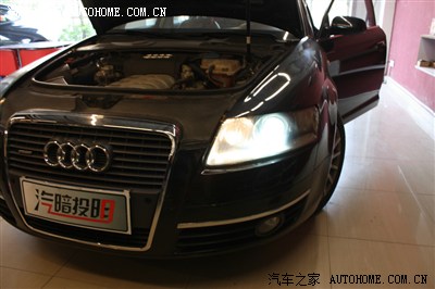

装完新灯罩感觉就是舒坦好多,顺眼

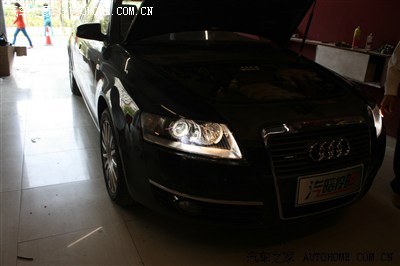

很亮~!!!!

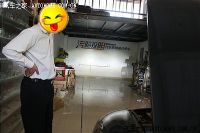

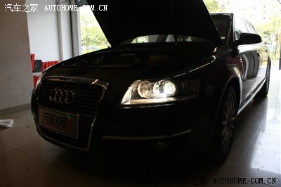

装上海拉三双光透镜的近光效果!!
远光

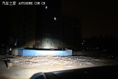

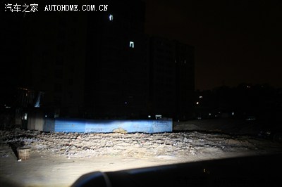

路面近光图
远光很强悍·!
