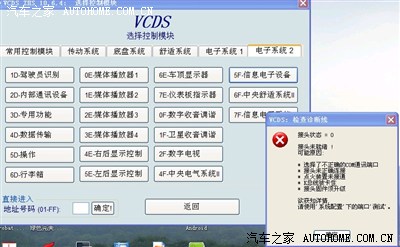

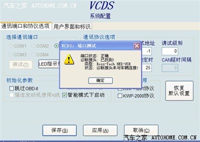

       仔细看看5053的说明书,貌似一切美好,我按要求在电脑上安装好程序,仔细看过我电脑是32位的,一切就绪,连上线,钥匙打到ON,档位到N,打开VCDS10.6.4,测试后发现可以找到接头,却显示未连接车辆!
         不气馁,继续试,拔下重新插,程序重新装,钥匙重新关闭再打开,我满头大汗在车库里面忙乎,测试仍然是无法找到车辆!!!接头灯也是不亮,折腾了一两个小时,未果,怏怏地带着失望和满腿满手的红包包上楼睡觉。
        次日周六,群里汉哥和旅程GG分别来电话,强烈要求一起探索导航升级之路,挺好挺好,华仔土鸡中午饭后,就在旁边兴业渔村的巨大停车场开工,三台车一台一台试,仍然是让人沮丧的提示,程序找不到车辆信息!无奈只好联系车友TEMP77777,恰他也有事,又只好作罢。

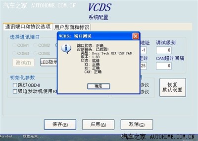

仔细想来想去,到底什么原因导致升级失败呢,百思不得其姐!从截图可以看到,接头能找到,但没有找到车辆信息,肯定是线有问题,或者是接头有问题,我决定重新买根线,淘宝重新买了根5053线,再试,因为新买的线所附光盘电脑无法读取,只好尝试用原来的程序,结果显示只是端口正确,未找到插头,我彻底晕了,连老线都不如,看来不是线的问题,如果排除线的问题,那就只有接触不良和软件的问题了。我决定周末有空再试试。
又到周末,我索性把原来的程序重新卸载,重新安装了10.6.4,带上两条线,抱着笔记本,冒着蚊子跑到地下车库,重新试一把!
我打开电脑,接上线,发现接头的指示灯居然亮了,于是,钥匙拧到ON,档位忘记了拨到N,打开VCDS10.6.4,进入系统测试,当我用鼠标点下“测试”按键的时候,在对话框跳出来之前那两秒钟,我的心情很复杂,会不会又找不到车辆信息?
谢天谢地,终于出现了一个让我期盼已久的对话框了,一切正确,车辆也找到了,状态:就绪,K1K2CAN均显示正确

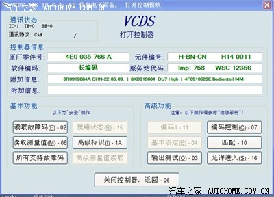

    测试完毕,点保存,返回,进入模块选择,电子系统2,进入5F,选择匹配10,进入,将通道00改成06,点击读取,下面的数字改为1,保存,退出VODS……

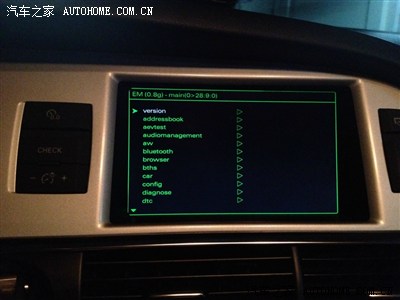

接下来,同时按下CARSETUP两个键,绿色的隐藏菜单跳出来了,哈哈,真的是千呼万唤始出来~~

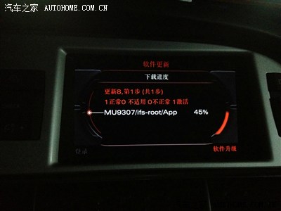

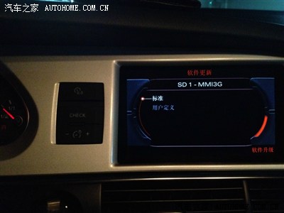

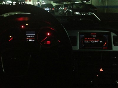

接下来,同时按下同时按住“SETUP”和“RETURN”两个键5秒钟,屏幕显示进入工程模式,选择软件下载、继续等等,一路下去,非常顺利,自动重启若干次,除了时间有点长,没有什么技术难度,大概一个小时左右后,MMI系统再次重启,地图已经更新完毕,接下来进行固件安装,换卡后,同样进入工程模式,按提示安装,一切OK

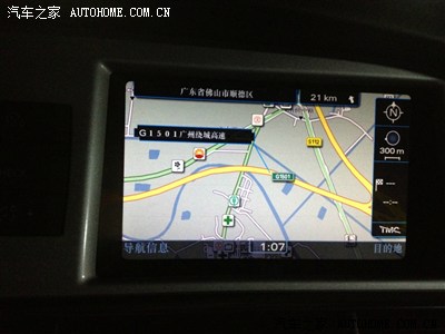

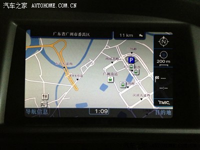

升级完地图后,再进入工程模式,将固件升级到0376版本,出现了以前没有的路线和地图
