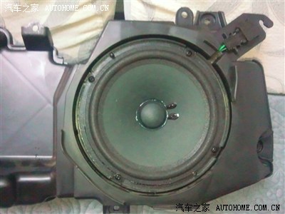

 我一直以来对奥迪A6L2.0t音响系统的音效很不满意,奥迪a6l一共是10只音响喇叭,它们分别是:前门部分共6只喇叭,一扇门是3只高中低喇叭,尺寸是2寸高音,4寸中音,6.5寸低音(唯独6.5寸低音是2Ω的喇叭,其它的是4Ω喇叭),
  这个6.5寸2欧姆的低音喇叭是我所见过最很低廉的扬声器,纸盆,20w小功率,厂家为了能榨干这个6.5寸喇叭,采用阻抗2欧姆,让它发挥更加强劲的效果,(包括提高它反应灵敏度)。

   我前门6.5寸选用450元xx品牌的套装,后门6.5寸选用380元xx品牌同轴,高音暂时没有更换,3个小时更换完毕,校正完喇叭相位,开始试音。。。。
 法国音乐大师亨利纯音乐和美国乡村音乐“加州旅馆”以及蔡琴人声演唱真正表现得淋漓尽致,亨利大师作品中的各种演奏器件,蔡琴演唱间隙的喘息声音。。以前没有的音乐层次感表现出来了,后声场灵敏度提高了几倍,很爽。
但是低音表现是很薄弱的,需要进一步试验。

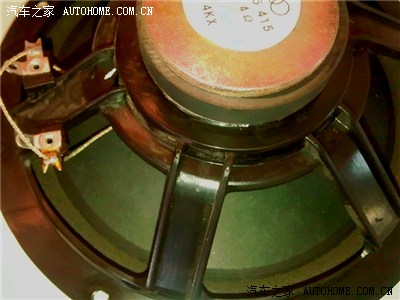

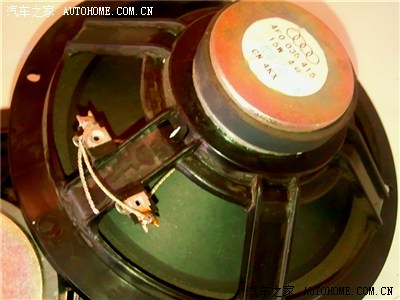

附:拆下来的原车6.5寸喇叭:
看见了,塑料结构的喇叭支架,纯纸盆材质,很轻量的磁体,加工粗糙的外观。
