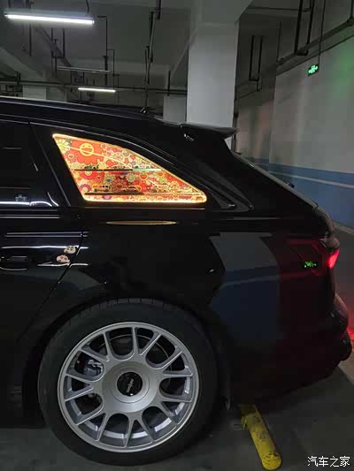

瓦罐必改的三角窗,左边是我的1 :64小车模型,
有个遥控的灯带。
右边是贴纸,还粘了个小尾翼
这个车出厂屁股上只有一个夸戳标,
我贴了一个A3+ 逆向改装一下
一汽迪奥
天热了 再装个小空调,内机在副驾驶
屁股的四个圈也换了,是不是有点汽配城风

6.轮毂:这是最烧钱的一个项目了,
看了小红书种草了大宝剑轮毂。
本地刚好有实体店,好像是华泰的 淘宝上也查不到,
说是国锻的、
(卖的时候买家发现内侧被颠了一个窝,到底是啥材质也不清楚)
上班路过去看了两次就装上了(主要是价格不高一只1200)
原车是19寸的 ,我想着要改就索性改大,
又换了四条20寸马牌,没经验么 搅大了,一万多没了。
这是我幻想 换上去的样子
实际上是这样的,
我才知道 人家为了姿态效果好,
还得降低车身 换胎壁薄的轮胎
有时候远看跟Q5一样
车牌我就不码了 ,
现在的人哪还有隐私呢
这张看着还可以
越看这个大宝剑越山寨,
再一个担心这个国锻的质量。一咬牙 换吧,
bbs买不起,买高仿吧 害怕质量不行,原车的还被我卖掉了
就选了这个rotifrom的铸造 ,
选这款的原因是比较像bbs的LM ,价格我也能接受。
再一个选择RF的主要原因他有很多款轮毂罩
(买了后我才发现 20寸的根本不适合最大支持19寸)
这是卖家秀
买家秀
大了一整圈,幸亏我只买了两个轮毂罩,
血亏出了。
刚装上的时候 ,说实话 当时就后悔了。
但是已经有安装痕迹了 ,退不了了。
8.5J 还没国锻的那个宽,没有和叶子板齐平
一血 自己路边侧方位停车 呲了
不过越看越顺眼了 ,而且我看这款tuf-r的保有量很大,轮毂毕业了 ,再不折腾了。
