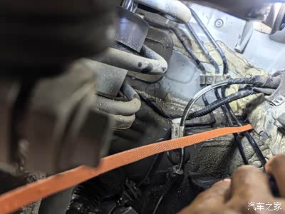

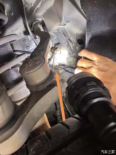

把左前轮顶起来,用东西捅这个孔。有多深捅多深。

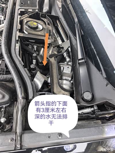

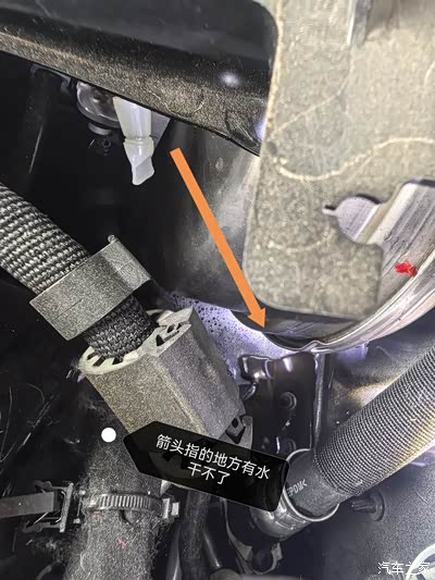

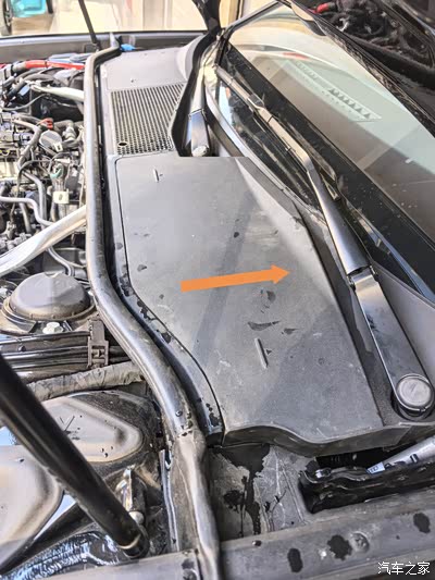

25款A6 C8发动机舱有个小鱼缸,具体位置在驾驶室的正前方,把雨刮器下面的盖子推开,看见刹车助力泵下面的位置。有3cm左右深的积水,正前方 是有个排水孔,位置有点高,水排不干净。里面有暖风水管的,空调管的接头,底部还有电线,都是泡在水里。长期不会干。排水孔没有堵。有动手能力的朋友自己可以检测一下。看看动手可以处理。
