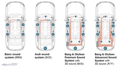

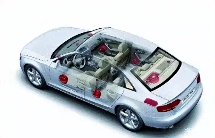

奥迪原车10喇叭系统音响布置图,接下来一点一点揭开你的面纱。
这个图说明了奥迪音响的配置,可以看出8和10喇叭系统是用扶手箱的功放来推动的。大小BO使用后备箱的功放来推动的。大小bo前面都是三分频系统,唯一的区别就是中置多了高音,后门多了中音(也是三分频系统)。

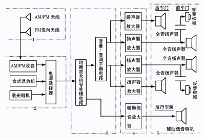

此图仅为普通的音响系统示意图,并非奥迪的音响电路图。图片最左就是CD主机,奥迪的音响系统解码部分是中控大屏,在大屏下面有一个主机。大屏和主机负责解码及初步的放大。

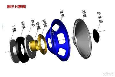

喇叭的主要构成(说太多也记不住啊):
一、折环
折环,又叫皮边。它的作用首先是为锥盆(2)的运动提供一定的顺性,也就是具有一定的柔性,让锥盆可以前后运动,另外还有辅助定心支片(4)对锥盆音圈进行定位,让音圈保持在磁隙中央,并提供锥盆运动的回复力的作用。
二、锥盆
锥盆,又叫振膜,也就是喇叭单元中最重要的一个振动部件,由它来直接驱动空气,把单元的机械运动,转换为空气的声波传递运动。锥盆直接决定了单元重播声音各个方面的性能,例如频率响应、失真、甚至灵敏度等。其中,锥盆的大小、几何形状、材料性能、质量(重量)等方面的特征都是重要的。
三、定心支片
定心支片,又叫弹波。它的功能主要是为锥盆的运动提供回复力,并使音圈在运动时仍能保持在磁隙中的正确位置。除此之外,它还能防止异物落入磁隙。虽然很少被人注意到,但在高保真低音单元中,定心支片的性能对单元低音的重播有非常重要的影响。
四、盆架
盆架是整个喇叭单元的骨架,大多数部件都直接或间接地固定在盆架上。盆架主要用铁皮、铸铝或塑料做成。大家都喜欢铸铝的盆架,因为看起来***都很爽。铁皮盆架和塑料盆架的成本当然要低许多。
五、磁体
磁体在喇叭单元发展的最初阶段采用过电磁铁,也就是励磁电路,现在基本上完全被永磁体代替(除了极少数发烧友自己玩的)。喇叭单元的磁体类型主要有铁氧体、钕铁硼和铝镍钴三大类,铝镍钴具有很好的特性,但价格太高,现在很少采用。铁氧体成本低且稳定,使用最多。钕铁硼磁能积高,使用也较广泛,通常铷磁是比较高档的喇叭材料了。最近稀土价格猛涨,也波及了喇叭磁体市场。
小小喇叭,五脏俱全。

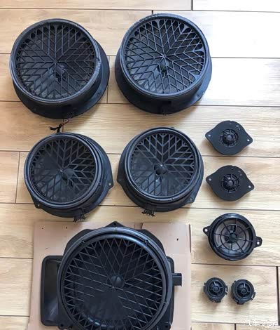

1)10喇叭布局
中置中音喇叭1个,仪表台两边高音喇叭两个,前门中低音喇叭2个,后门拉手位置高音喇叭2个,后门中低音喇叭2个,后备箱还有一个重低音喇叭。如此便构成了奥迪标准的10喇叭系统,也就是我们经常所说的5.1系统,即:四门立体声+中置+超低音的5.1音响系统。
2)下面一一介绍每个喇叭

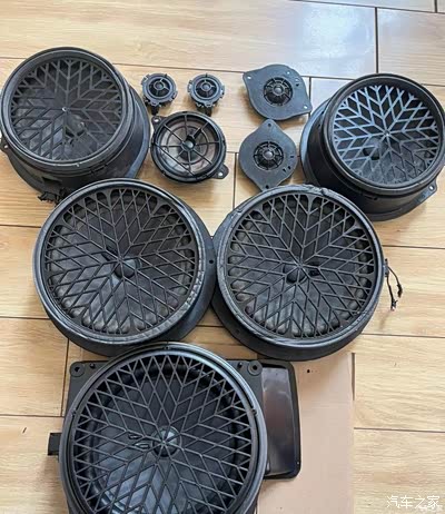

先来一张全家福照片。奥迪低配的使用的是ask的音响系统,这一点也不奇怪,因为高配的b&o实际上也是哈曼收购,ASK作为哈曼旗下的喇叭,理所当然也就成为了奥迪的低配系统供应商。其实都是国内代工。真正的b&o,还要看A7,A8那个7W的那个,那才是正宗。
最下面的是后置物板那儿的重低音喇叭,喇叭音盆使用的普通的纸盆喇叭,支架使用的塑料支架,尺寸是8寸,功率25瓦,阻抗4欧。
重低音喇叭上面是前门的两个中低音喇叭,其与后平台喇叭几乎一模一样。只不过后平台喇叭多了一个支架而已。
可以看到低配喇叭的磁铁几乎没有。有的人会说,那是铷磁,小不一定代表差。嗯,如果是铷磁的确是这样,但是这个铷磁也太袖珍了,以致于拆下来靠近铁的东西,都没有磁力了。尴尬。
分析低配的ASK喇叭,使用的是普通的纸盆,塑料支架,小铷磁(没有啥防漏磁设计,铷磁最怕漏磁),说白了,都是成本,都是成本,都是成本。
最上面两边的大喇叭,是后门的中低音喇叭,喇叭与前门的喇叭除了尺寸不一样,其他用料都是一模一样的。我一直有一个疑问,奥迪为什么前门用一个8寸的中低音喇叭,或许与豪车的传统有关,比如说宝马,奔驰的三分频设计都是这样的:高音1.5寸,中音4.5寸,超低音8寸。这种三分频的设计,高中低的频率连贯性比较好。然而,简配各有各的不同:宝马减配了三分频中的高音,奔驰简配了三分频的一个超低音,奥迪减配了三分频的中音,TND,这是不是商量好的。让我哭会儿。城市套路深,我要回农村。

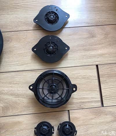

好了,介绍了大的喇叭,现在开始小的喇叭啦(图示是A4)。
最下面是后门的高音,尺寸是1.5寸,阻抗应该是8欧,功率估计15瓦左右吧。这个高音与车门的中低音是一路输出,所以奥迪的后门其实一共就2路输出。高音使用的材料看着应该是金属膜,不像是丝膜,当然还是那句话,都是成本。
最上面的是仪表台两边的高音,这两个高音是放在一个高音支架上。其用料与后门的高音喇叭一致。

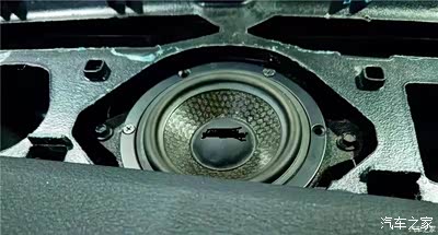

最中间大一点的就是仪表台中间的中音喇叭了,这个喇叭尺寸是3.5寸,阻抗4欧,功率25瓦。中音喇叭用的仍然是纸盆。
来看一下仪表台两边高音喇叭的细节。高音喇叭背面,这里有一个细节,高音是与一个分频电容串联,因此奥迪的二分频系统,是一个被动分频系统。分频电容的主要作用是过滤低频的成分,以便让高音喇叭发出对应的频率。
这是仪表台3.5寸中音喇叭的背面,波兰产。这个磁铁看着大一些。

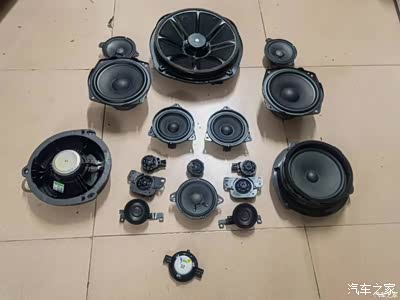

介绍了低配10喇叭系统,也顺便介绍一下19喇叭的小b&o吧:
先说较10喇叭多出了哪些喇叭:首先A柱多出来4个喇叭,这四个喇叭都是高音喇叭,尺寸也基本一样的。
仪表台中置多出一个高音喇叭, 原车只有一个中音喇叭。
前门多出两个中音喇叭,就是前面提到的三分频中的中音喇叭。
后平台多出两个中音喇叭,这个喇叭也是环绕的作用。
这几个中音喇叭的尺寸与中置基本一样。
另外多出一个功放,这个功放来补齐额外9个喇叭所需要的输出路数。
b&o喇叭的材质比原车喇叭好那么一丢丢吧,磁铁大那么一丢丢,用的仍然是塑料支架。说实话,一分钱,一分货,其实7200加装,多出来的钱主要在功放,喇叭估计也就是多出来的那几个喇叭的价格。所以,其实喇叭用料并没有多大提升,懂得自然懂。
B&O喇叭总结:人声出众,高音和低音仍有提升空间
听过几个车的B&O系统,可以说比10喇叭提升还是有的,从音乐的细节,人声的细腻及整个声场的效果来说,都是比较不错的。当然,环绕感也有提升。对于一般的车友是完全足够的,对于发烧友,相信并不能满足。

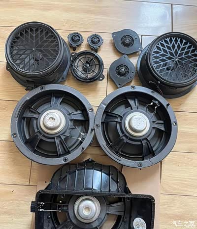

低配10喇叭的最简单,无损,提升大的改装方案:
就是无损替换原车车门和仪表台的9个喇叭,之所以不替换后置物板的喇叭,因为车门使用了后装品牌喇叭,一般低音都比较好,所以也足够了。
这是前门的品牌中低音(品牌已经打码),是一个6.5寸的喇叭,这个喇叭的灵敏度达到93,阻抗4欧,也是纸盆喇叭,但是明显可以看出,音盆上有特殊的工艺(四边形的压制),应该是一个复合纤维纸盆。这个喇叭出来的低音很弹,人声很暖。喇叭放在8寸支架上,然后某宝搞一个对插的无损接头,实现无损对插。后门中低音是一样的,只不过是一个6.5寸的支架而已。
后门的高音喇叭直接原味替换原车高音,这个高音喇叭是一个丝膜喇叭,比金属膜喇叭,高音更加清脆悦耳。

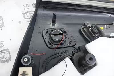

仪表台高音一样无损替换,喇叭尺寸与原车一模一样,直接按进去,打胶固定即可。需要说明的是,这儿需要一个分频电容,然后仍然需要无损对插的接头。
中置喇叭也是放在3.5寸的支架上原味安装。中置喇叭的重要性毋庸置疑,因此建议大家选择好的中置喇叭,这一个喇叭1000+,心疼。
后来感觉中置的人声还是差点意思,就又升级了这个全频喇叭,完美了。
好了,上面就是所有的安装。总结一下,需要两套后装品牌喇叭,四高,四中低音。然后一个发烧级中置喇叭。需要9个无损对插的接头,然后四个车门中低音支架,一个中置支架。
