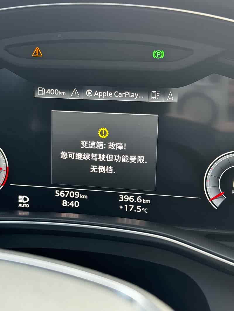

平时中控死死机也就忍了,这个故障简直让我对奥迪质量失望至极。出门跑到半路不能加减档,不能倒车,到4S说要换变速箱控制总成。收费2万4。

     其实这款变速箱出问题的概率挺大的,但是厂家没有组织召回,可笑的是哪怕车子出保了厂家也可以针对这个问题索赔,前提是保养记录要全。我的车就是,材料厂家出,工时费自己出。

    就是变速箱的机电单元坏了,俗称变速箱电脑。还有个叫滑阀箱。出保了。就去外面修理厂换一个便宜多了。

    看来这个问题也不算少啊。前几天看到一个帖子也是这个情况,我自己今年8月3万多的时候也出现这个报警。后来是通过熄火重新点火就好了,到现在一直没再出现,所以也没有管过他了

    到路边专修变速箱的修理厂搞一下大概花几千元。奥迪匹配双离合的车型坏变速箱是通病,宝马5系2.0t变速箱没问题,公里数高了,发动机漏油漏水是通病,奔驰e级2.0t冷启动像拖拉机,加速有喘振…

    换个变速箱电脑板就好了,原装的6000+,品牌的3000左右

    是不是减配了,用上大众迈腾的变速箱了啊,机电单元损坏……质量拉胯。

    我的也出现过报警,熄火后重开,到4S店检查说可能是误报,消除故障码后开到现在都没再出现过。
