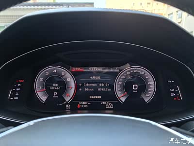

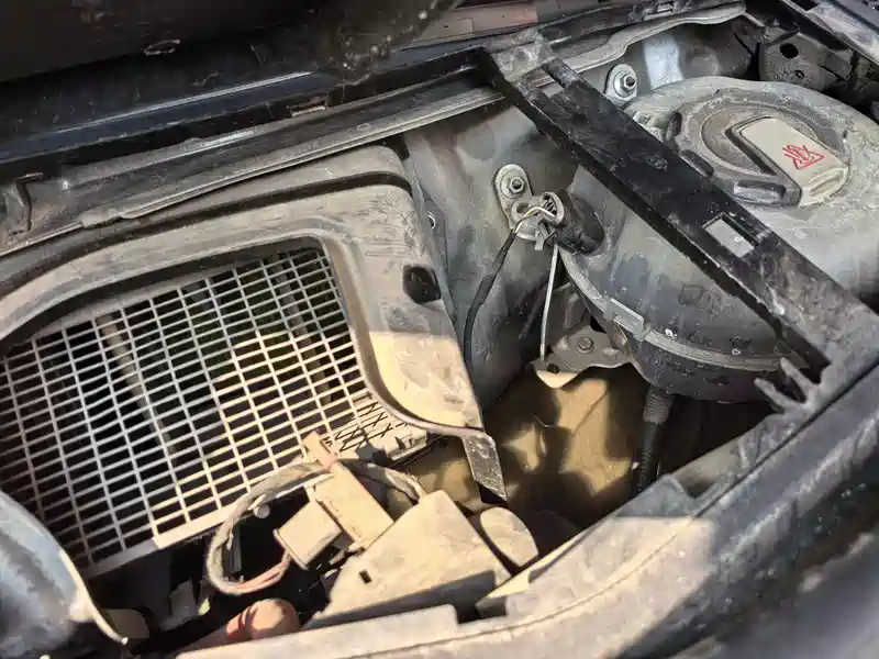

我的a6l 55tfsi 整5年跑7万公里了,带着自己准备的三滤去汽修厂常规保养,刚要加玻璃水的时候,震惊的事情发生了。

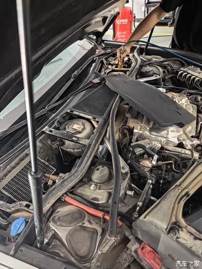

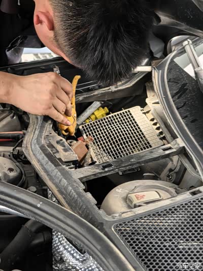

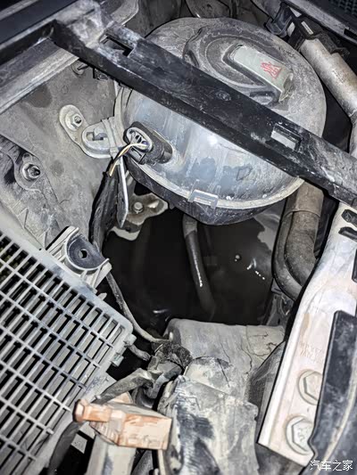

机舱里全是水,放条金鱼肯定能畅游,师傅说是排水口堵了,因为光线问题还不容易发现。幸亏我眼睛毒。

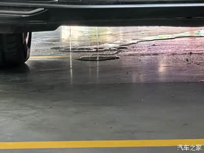

师傅用气枪,吹半天。驾驶位一侧更不好发现,也堵了。弄了半个多少小时,我觉得得有2L水。
友情提示,车子时间长,长期停树底下,建议自己打开也看看。

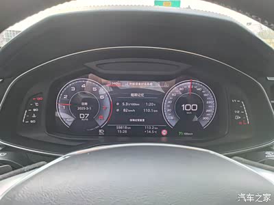

题外话,出差车子在内蒙跑了将近一年,各种告诉不堵车,6缸车真适合高速,定速巡航80-100最省油,动力充沛,极限拉到250,试了一下还能有。
