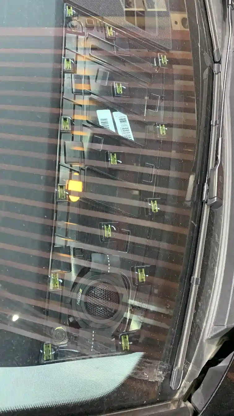

仪表台喇叭无损替换
喇叭细节
