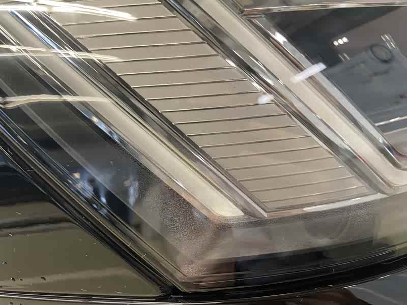

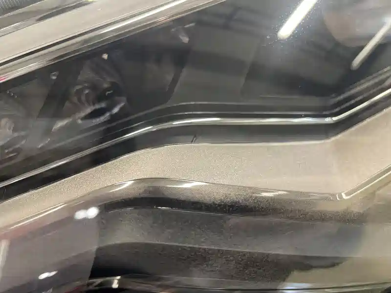

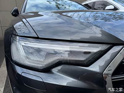

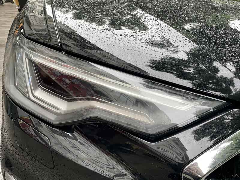

A6L不能买,太坑,大灯进雾说是正常,买的时候怎么不这样宣传,4S店和厂家相互推。

偶尔这样确实正常,大灯并不是密封的,当温差,空气湿度达到一定条件就有可能起雾。

我记得灯组的设计要求里面是规定的允许有雾气,但不允许凝结成露
要求开灯10分钟以内武器能消散干净
就是合格的

正常的,下雨天空气里的水蒸气在车灯关闭之后由于温度降低会凝结车水滴附着在灯罩内,和风挡起雾一样,本身车灯也不是密封系统,有通气孔与外界联通的,为了保持车灯内外压力平衡,避免灯内压力过大而损坏车灯的,一般天晴的时候正常行驶几天雾气就没了,可以观察几天看看,如果要是水汽比较多的影响大灯光线了或者底下有积水建议到4S店检查下
