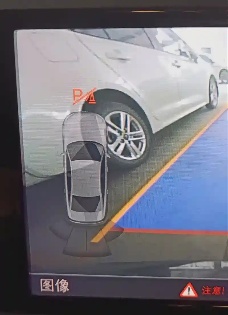

18 款 A6L 前倒车雷达故障,自己动手换蜂鸣器
有一个星期换车开,黑六停车库一周后出现故障,前面倒车雷达失效,
我以为估计要大几千不见了,趁去保养,4s 店师傅读取故障码,结果是前雷达蜂鸣器坏了,报价 380 一个,人工 400.开始感觉还行,但是上淘宝一查奥迪 a6l 蜂鸣器原装 25.9,果断入手,问一下师傅在那个位置回去自己换得了,于是
