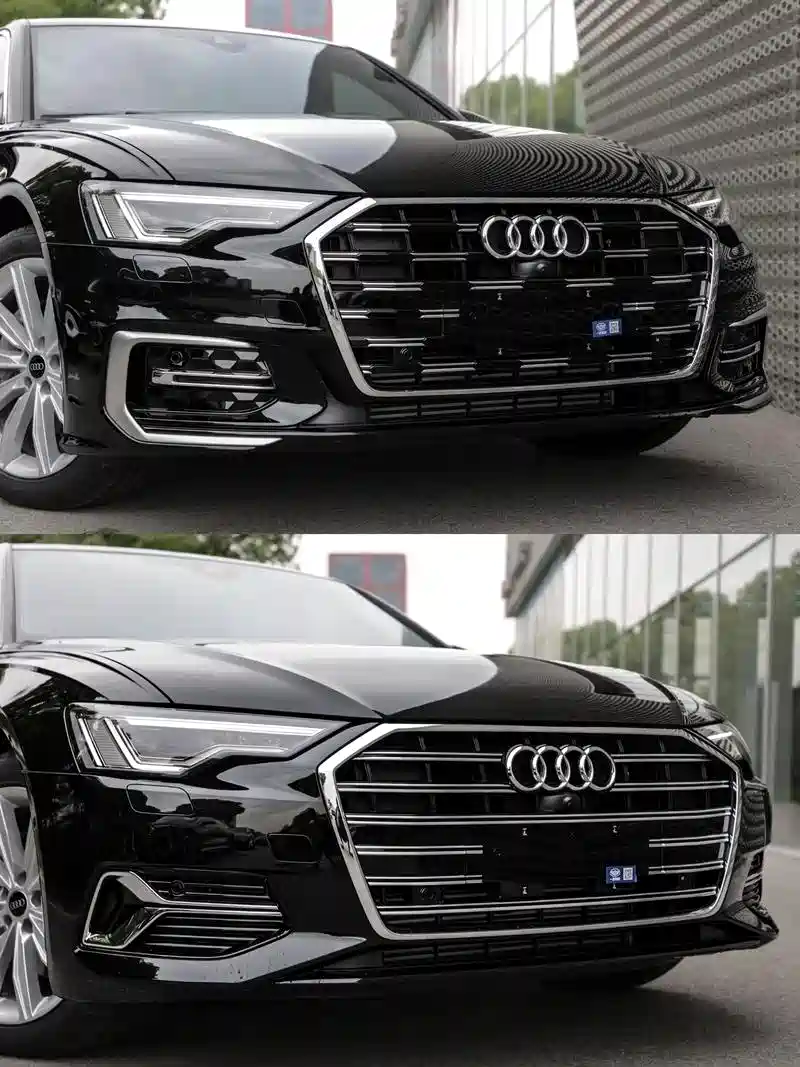

早在买车的时候,觉得动感的中网也挺好看,但是又觉得致雅更长久更耐看,一度纠结了一小下。
后来仔细看了下动感中网的设计,这不就是很简单的变色嘛,用致雅很容易就能改成动感,但是动感改致雅就难了。另外动感的翻毛皮座椅坐着也不舒服太燥,所以就选致雅啦~
致雅和动感中网对比
最近不太忙了,就开始着手改中网,换成动感开几天新鲜一下~
