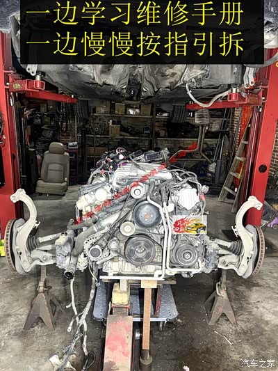

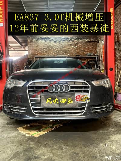

奥迪A6L之EA837维修整备这次更新一期网红发动机的拆装。没错,不是改装,也不是3UZ。搞他个EA837,学习一下德国的科技与先进。

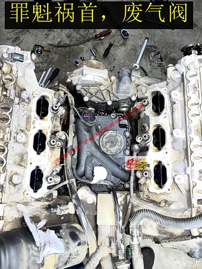

应车主强烈要求,对托运过来的奥迪A6L发动机进行彻底保养维修,万一不成就上万物皆可3U方案也不是不可以。主要故障体现在冷却液消耗明显,无外部漏点,无明显缸内燃烧,发动机运行状态稳定,无高温。

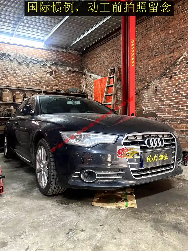

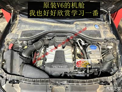

这一期的主角是2012年末改款后第七代奥迪A6L满配车型,行驶18万公里路,不得不说,12年过去了,看不出来这代C7变得沧桑的样子,外观和内饰还能跟的上时代,车子带来的气场与科技依旧是讨人喜欢、耐人寻味。

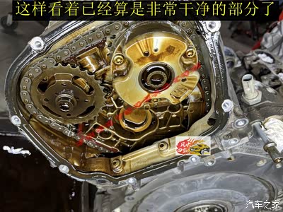

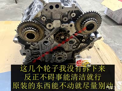

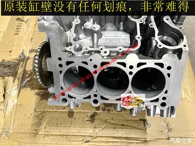

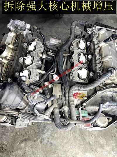

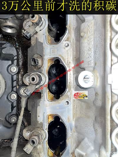

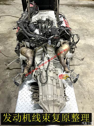

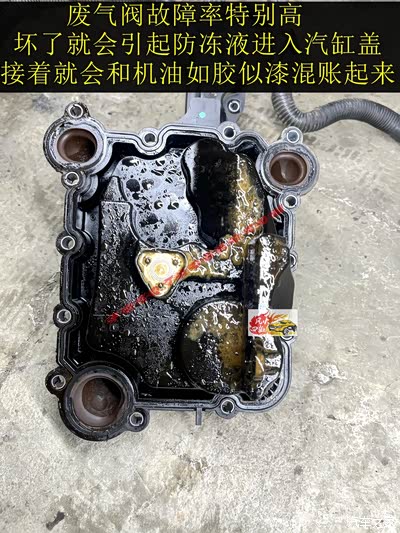

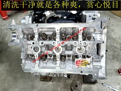

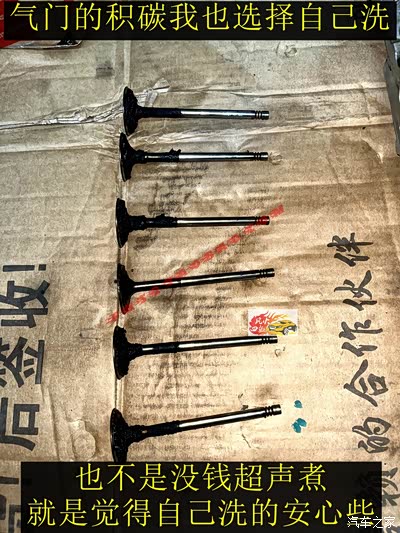

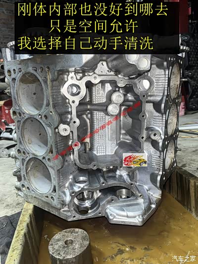

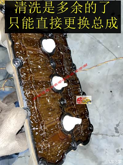

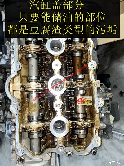

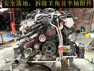

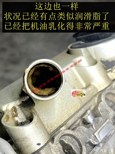

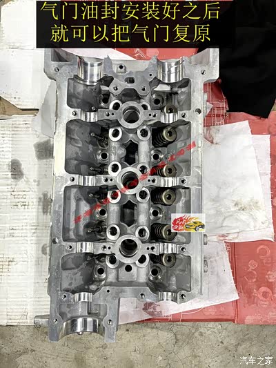

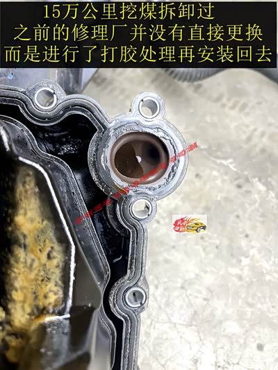

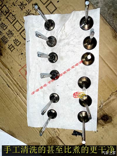

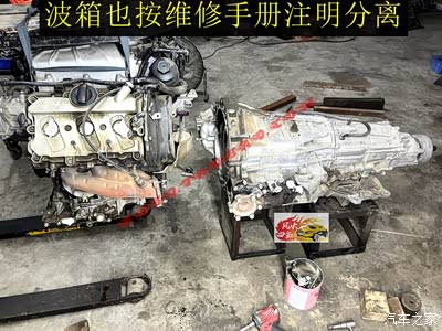

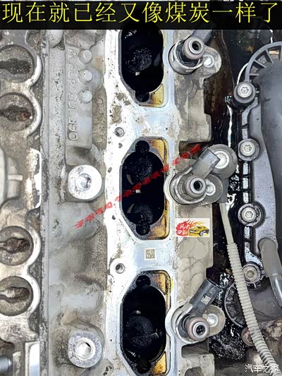

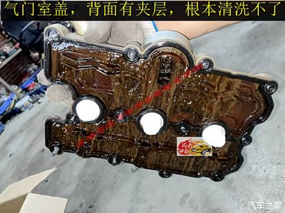

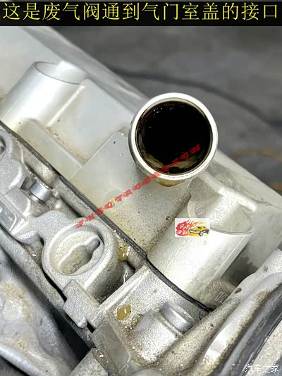

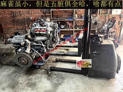

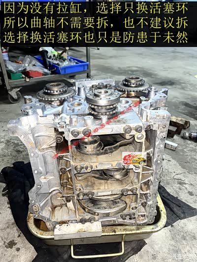

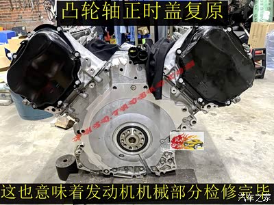

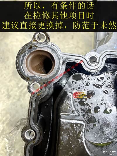

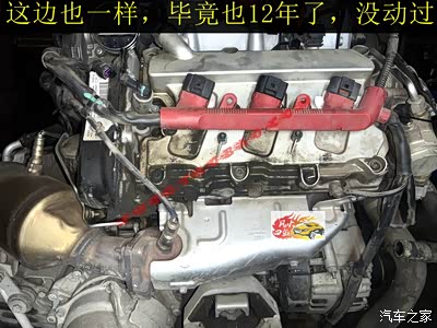

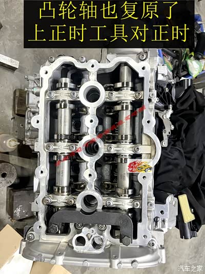

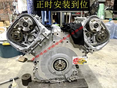

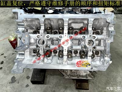

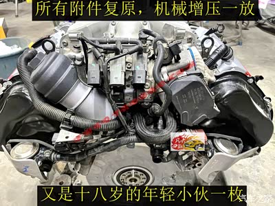

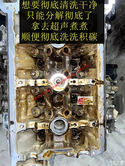

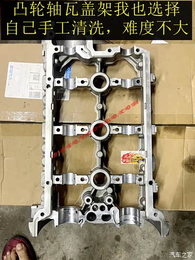

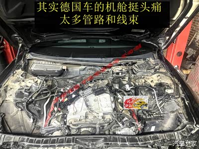

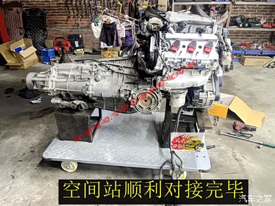

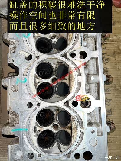

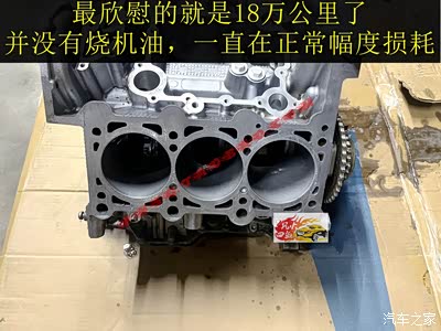

通常德系车消耗些机油,是大家经常听到的,但是每几十公里消耗1升冷却液,这你受得了么。通过检查测试,发现机油液位明显增高,锁定由于废气阀故障,导致冷却液漏至机油底壳。判断好问题所在就着手拆装了,在动手前查阅大量资料,包括拆装顺序、安装力矩,易损件更换等,只有功课做足,操作起来才会更有信心,拆装后尽可能接近原厂状态,这也是我一直以来服务车主的基本责任所在。好了,看图解毒。

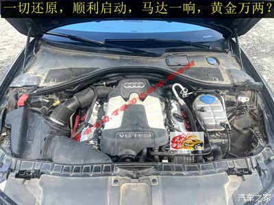

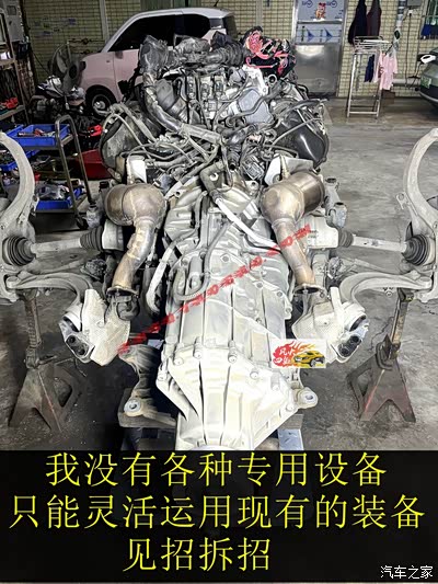

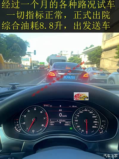

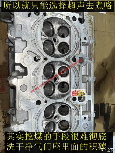

整备过后的EA837状态稳定、运转平顺,经过1个月的高速公路、国道、市区道路等综合路况长测,各项数据均正常。在这里,要说明一下,更多的人理解的网红发动机整备,需要有专用的发动机旋转支架、超声清洗机、电动扭力扳手等,有这些专用工具固然方便很多,但是能够达到手册维保标准才是更重要的,我还是那句话,我搞车有我的思路,要求和标准坚决不能打折扣。
