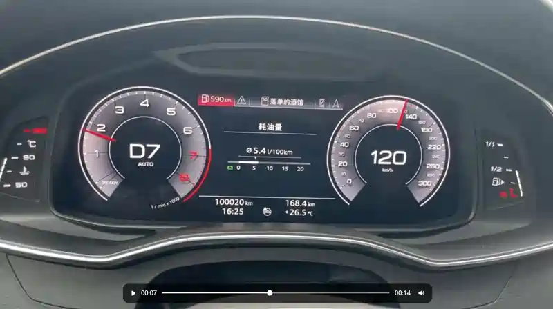

6月1日当天终于破10万公里了,平均1年2万,基本一半高速一半市区,10万公里没出过任何问题,论坛上说的黑屏现象也没遇到过,漏油漏水也没有,重要的是不烧机油,不烧机油,不烧机油(重要的事情说3遍),自动模式下高速开空调油耗5.4,不开空调5.3,市区开空调油耗9.2,不开空调8.9;舒适模式下高速开空调油耗5.3,不开空调5.2,市区开空调油耗9.0,不开空调8.8,因为经常跑高速,现在变速箱已经被我磨合的相当丝滑,1-2档没有顿挫和闯动,安静的一批。
