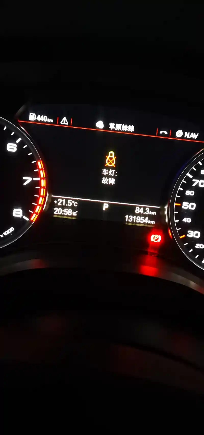

这个是什么故障,大家有遇到吗

检查一下大灯啊,有灯不亮了

挡风玻璃摄像头擦一下就好了

是不是灯泡坏了?

昨天刚碰到的 我的说是有虚连的地方 这个灯基本故障率很低

脏了吧,我的天老爷,坏了就麻烦

4S让换总成,3万5

一般是摄像头脏了,擦一下就对了

脏了灰尘挡住摄像头,车前挡风玻璃中间上面擦一下哪个地方是两个雨刮器交合的地方,谁都够不着,熄火断电状态擦完,再通电自检就好了

13款蒙迪欧倒是总报这个错,实际灯也没事,尤其冬天。

熄火了再重启,我的一下雨就这样,烦死了!

我下雨后亮这个灯 有段时间

经常出现这个,重新启动大多会消失
