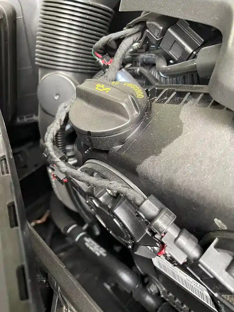

2023款A6L,发动机机油盖旁经常有油出来,每次擦干净以后4K公里左右就有一滩油渍,这个正常嘛?4S店回复说是正常的。你们的车有吗?

23款就漏油了啊,肯定不正常……不信你叫4s店拿几台23款a6过来对比看看,你直接打400投诉电话,说他们服务不行,技术不行

这个问题从我的19款开始就有了,,就是点油气,我加了一个密封圈也没用,,这个是通病都这样

新车是没的做过一次保养后就会有了。我也碰到这个情况了。后面没换密封圈解决了你看我的照片位置你拿个布把里面标注的地方擦干净就不会渗出来了。我已经解决了。

这个小毛病,三代888除了加长脖的都这样。 网上也有卖改进密封圈的,换了会好些吧!

换进口盖子加gts密封圈 就好了 我是20款

我换了密封圈也没好,只是稍微有一点点改善。
保养时把机油加注口擦干净,然后手沾点新机油,在机油盖那里涂抹一圈,再拧紧,反而效果会更好一些

正常现象,每次保养的时候,让他们擦一擦机油加注处,擦干净就不会有了

就是周边洇出来的,没事
