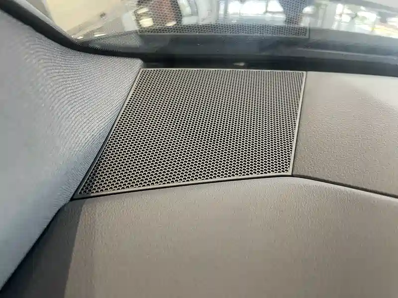

这是原来的样子,平平整整,朴实无华。

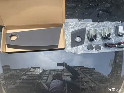

这是全家福,车主出差数日,车子没有洗,请见谅

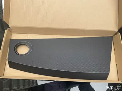

这是左边替换的盖板
这是右边替换盖板

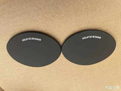

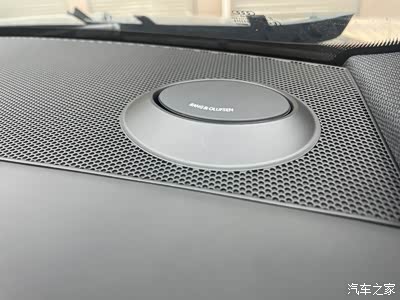

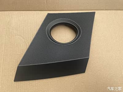

新喇叭的盖板,带B&O标

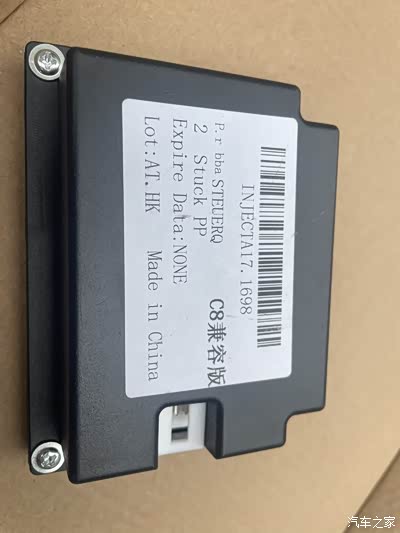

这是模块,适用于C8平台

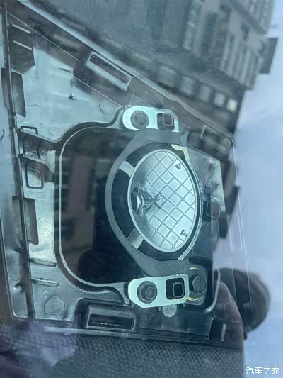

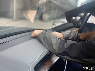

师傅开始下手了

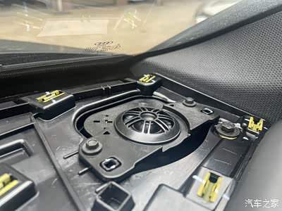

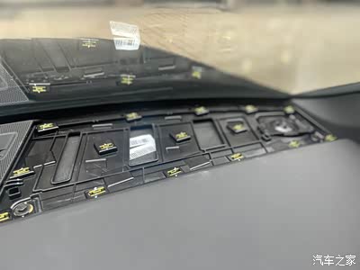

这是盖板拆下来的样子,黄色是卡子

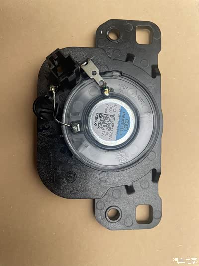

原车喇叭长这样
原车喇叭功率20W,偏小。

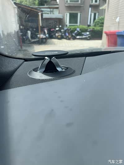

按下电源开关,高音升起,质感不错

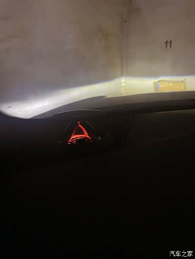

氛围灯打开,骚气
整体氛围灯打开的效果,前后呼应,整体感和档次都得到提升,感觉年轻了一丢丢。
