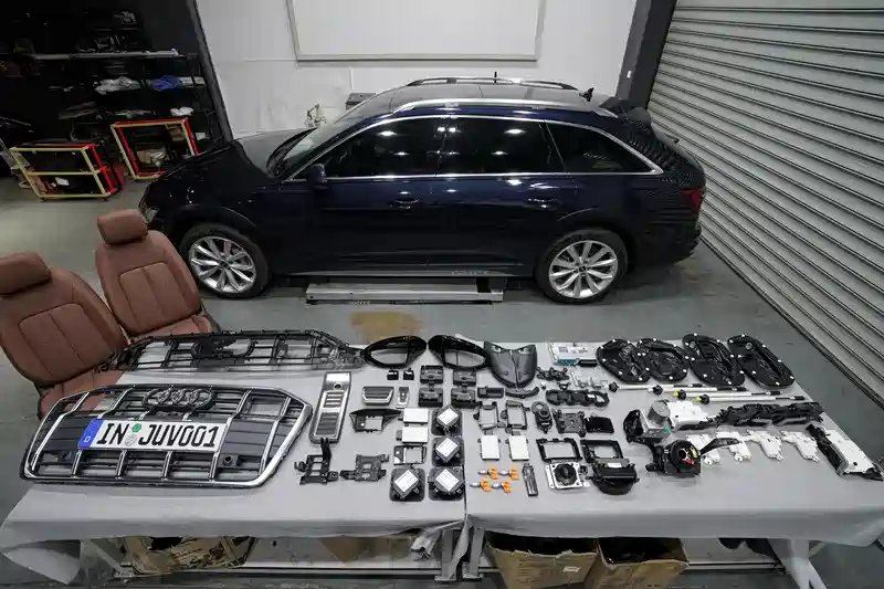

新款的A6 allroad大探险家版,配备高清矩阵式LED大灯、20英寸十辐轮辋、B&O豪华3D音响系统。因为车友订车不能个性化选装,现车的配置又比较寒酸,主流的功能一个都没有,号称科技启迪未来的奥迪有点那么不奥迪了,接下来看老程如何给他解决的。
奥迪a6 allroad 可以升级的配置有哪些?
玲琅满目的原厂配件
需要升级的配件有通风座椅、ACC自适应巡航、变道辅助、交叉路口辅助、电吸门、全景影像、金属运动踏板、胎压显示、热成像等。所有的原厂配件摆放在一旁,方便施工。
