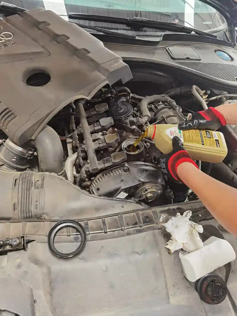

140000km。记录一下小保养,自己买材料,其他忘了拍照片了,+4L一大瓶,小的再来点,车内显示满啦,
