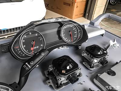

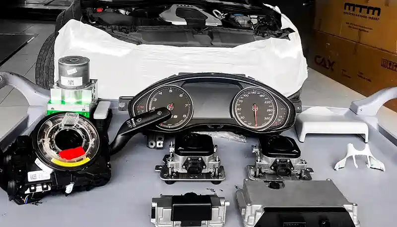

ACC自适应巡航+车道保持系统货物展示👇

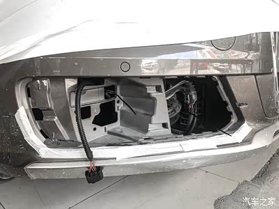

原车预留安装位置👇
这是老款/C7的安装位置

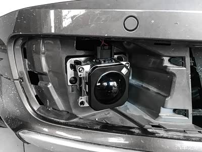

加装探头之后得效果

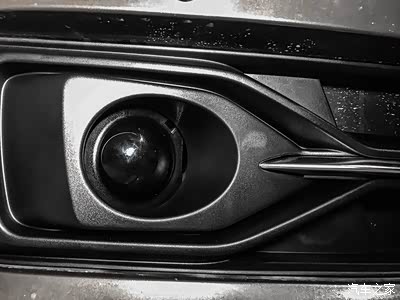

安装ACC探头
盖上原厂专用雾灯框👇

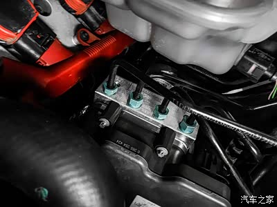

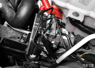

安装高配ABS泵👇

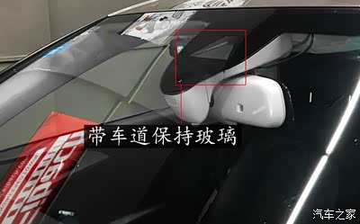

高配带车道保持功能玻璃👇

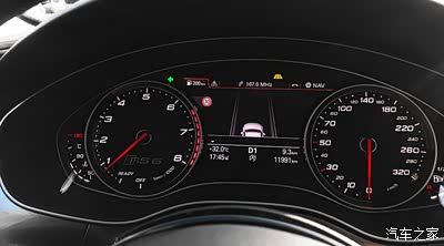

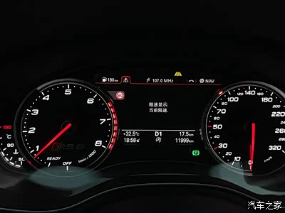

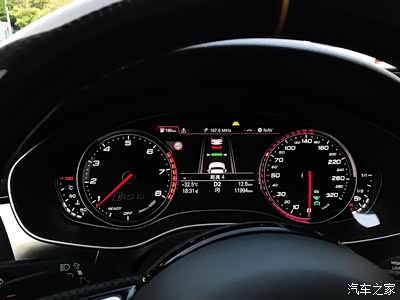

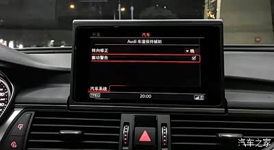

接下来来看看仪表吧![]()
系统自动加速/减速:
为了保持与前车的安全距离,如果系统监测到即将与前车发生追尾危险时,系统将自动进行全力制动,尽最大可能防止事故发生或减轻事故的损失。
系统自动启动/停车:
ACC系统最大减速度被限制在4m/s,面对走走停停的交通状况,ACC能够自动减慢行驶速度,直至停车;而在经过红绿灯等短暂停止后,汽车重新启动跟上前车;如果停车时间较长,驾驶者只需要踩下油门或操纵控制杆便可以继续跟车。
自动监测潜在危险:
启动前,ACC系统检查车内后视镜上的摄像头所提供的图像数据;泊车系统的超声波传感器提供更多的详细信息监视汽车启动的过程。
与其他驾辅系统紧密合作:
使用来自多达27个控制单元的数据,不断分析汽车周围环境,即使在复杂情况下也能预测支持;在与导航系统的合作下,能预先知道所选择的行进路线,计算出弯路上的车道。
