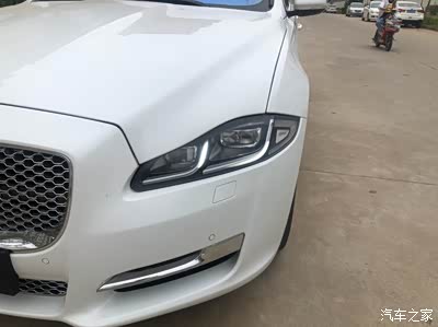

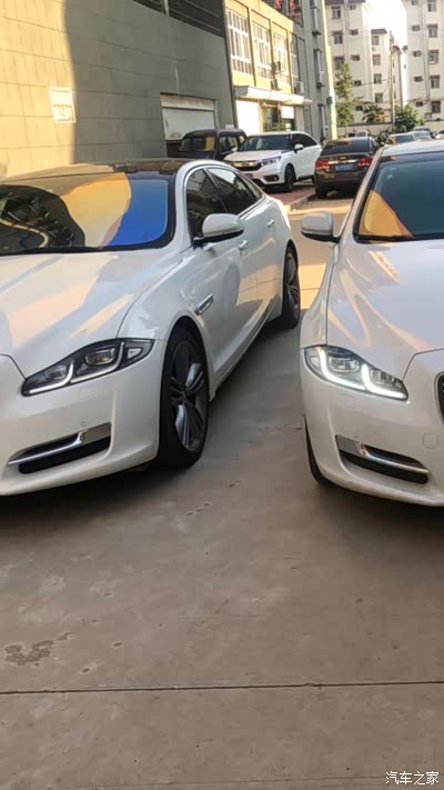

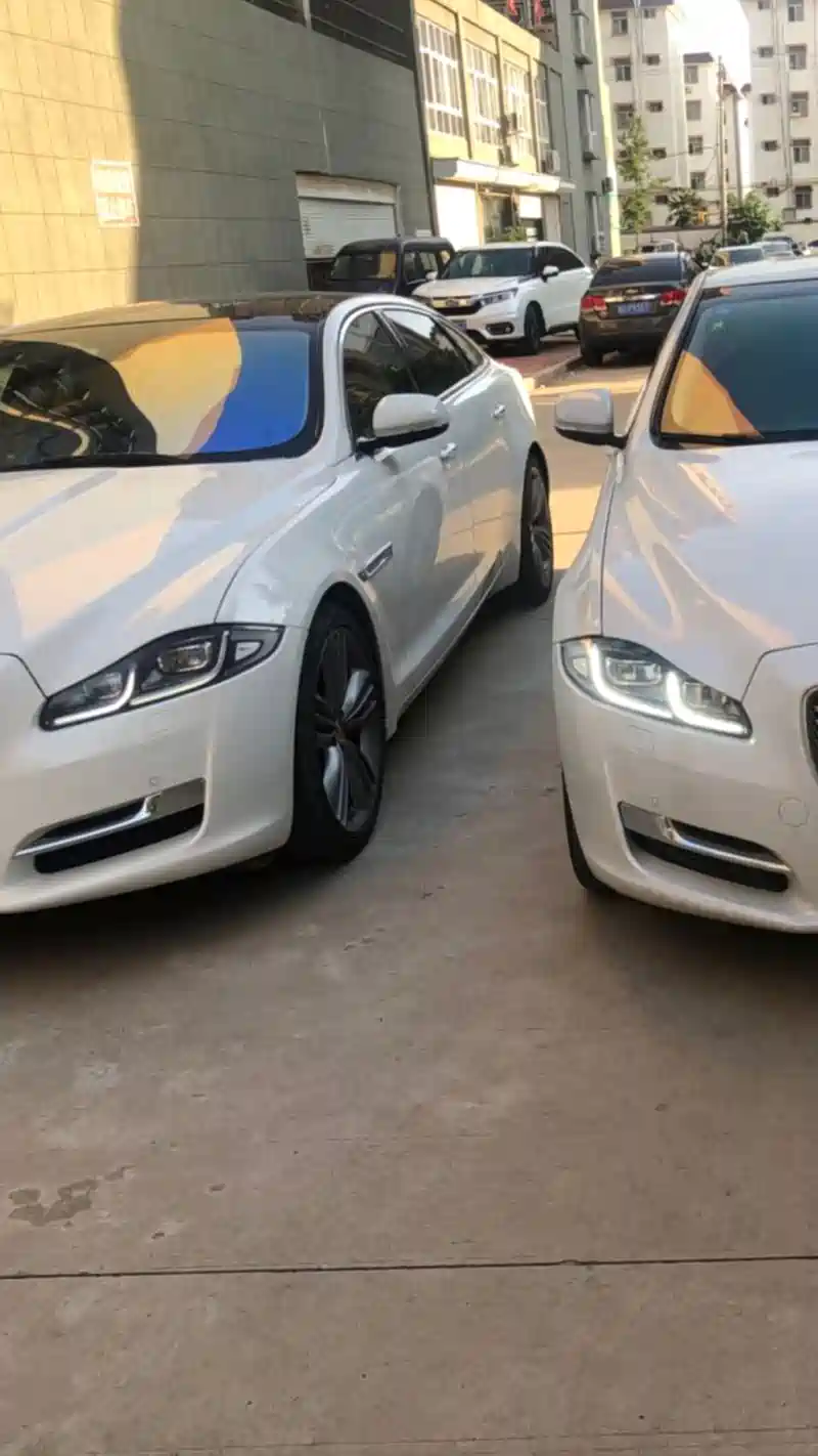

改装后,室内日行灯亮度还可以,且拍视频日行灯正常没日行灯流光。但在室外日行灯暗淡,拍视频日行灯有流光相当难看,流动性的白色流光。和原车日间行车灯比起来相当暗淡!原车挂D档后日行灯特别亮,改装的是不是转接线问题?求解答

    线速问题,不是接线问题。改装的线速是有电脑芯片的。
    GeorgeZ7 关禁闭 已屏蔽
    奥迪Q7
    新款灯的二级点亮需要行车电脑给个信号,老款插头并没有那个针线。 12伏电压过去后会被大灯自带模块降压到2.5伏左右,所以不亮。
