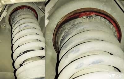

起初,最明显的感觉是车辆左后方下沉,方向盘左侧不回位,怀疑左后空气悬架故障,在路豹(中升仕豪)4S店反复试车,师傅亦有同感,于2015年01月22日(里程不足50,000KM)更换左后空气悬架,更换后未排除故障;其后,约2016年中,在长沙中汽南方4S中心更换右后空气悬架和前左、右减震器(均从试驾车拆换)、羊角(1对,新),仍未排除故障。

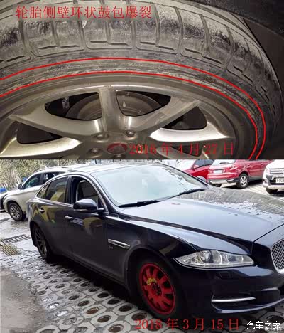

车辆使用过程中,于2016年1月出现两根后吊杆胶套破裂,更换新吊杆;3月份出现两个前弯臂球头破裂,更换新球头;分别于2016年4月27日、2018年3月15日出现过两次轮胎侧壁环裂,经检查,未发现胎面割裂、扎破等痕迹;另外,出现两次右前轴承摩擦异响,分别于2017年5月9日、2018年12月18日维修更换。

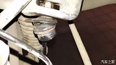

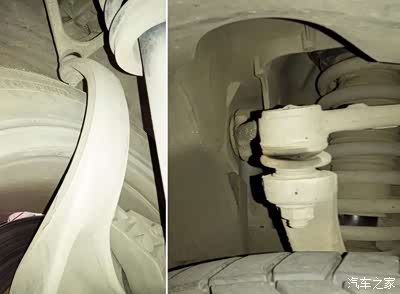

大约一个月前出现右前悬挂位置偶然轻微异响,疑右前悬架故障,在长沙中汽南方4S店检查,4S店试车,并上提升机检查底盘,回复未见明显故障。约半月前车主发现右前悬架处金属异响声变得十分严重,同时发现左前减震器顶胶破裂漏胶。经长沙中汽南方4S店2019年7月19日检查,确认为:
① 左前减震器顶胶破裂漏胶;
② 右前上摆臂球头磨损间隙过大,造成金属异响;
③ 发动机、波箱机脚(3个)老化变形;

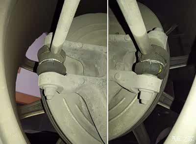

除此之外,车主再到另外的汽修厂对底盘进行检查,又发现:
④ 右后下摆臂胶套破损;
⑤ 右后横拉杆胶套破损;
⑥ 左后横拉杆胶套破损;
(这些项目于2019年8月1日长沙中汽南方4S店核实确认)。
汽车底盘个别连接件发生磨损,或胶套老化破裂,本属于正常情况。然而,这么多连接件短期内集中破损,绝非正常,应与车辆底盘不平衡造成连接件过度磨损存在直接关系。
这些球头或胶套连接件不能单独更换,必须连同整臂更换,初步估算,费用约1.5~2万元。接下来,其它暂未磨损破裂的连接件(轴承、球头、胶套等)估计将会陆续暴雷,修修补补将成常态。
① 左前减震器顶胶破裂漏胶;

分别于2016年4月27日、2018年3月15日出现过两次轮胎侧壁环裂,经检查,未发现胎面割裂、扎破等痕迹,疑因底盘不平衡导致轮胎受力加倍拉裂,更换前、后轮胎各一条。

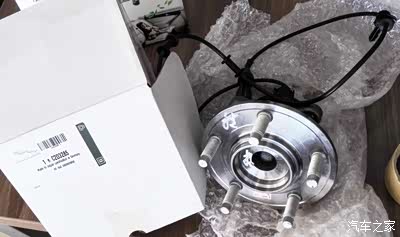

2017年5月9日右前轴承异响,磨损变形,予以维修更换。
2018年12月18日右前轴承再次异响,磨损变形,再次维修更换。
2019年7月19日左前减震器顶胶破裂漏胶(为排查故障,前左右减震器及右后空气悬架于2016年中由4S店从试驾车调换),需进行更换。

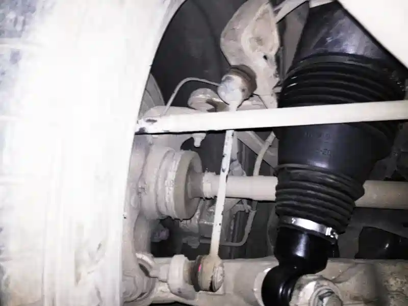

2019年7月19日右前上摆臂球头磨损,间隙过大,行驶时发生撞击异响,需连同上摆臂更换。

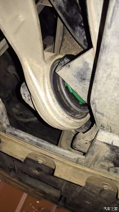

2019年7月19日右后下摆臂胶套破损,需连同下摆臂更换。
2019年7月19日左后、右后横拉杆胶套破损,需连同拉杆更换。
