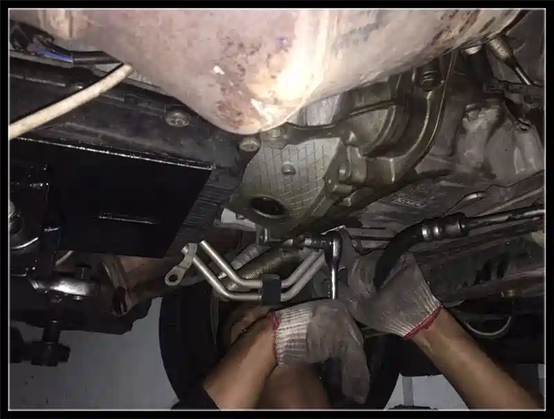

途便技师在拆卸变速箱与发动机之间的连接固定螺丝

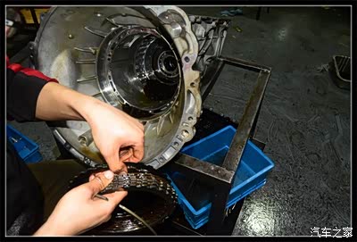

摩擦片
图片已删除
内部有明显的磨损现象
