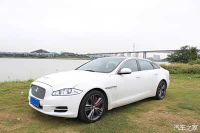

2013年,在经过与宝马730几番对比过后,最终我还是选择了现在这台XJL 3.0全景版,在此之前,捷豹刚推出它的全新品牌理念:无可复制的生命力。当初看来,除了觉得***装的很有深度,更多是在纠结这么有生命力的东西,咋就连个座椅通风都没有,倒车影像也没有,连胎压监测也没有。好吧,自我安慰至少颜值和动力还是有的。

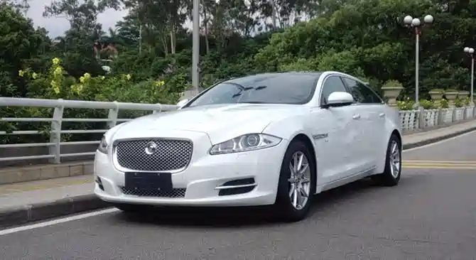

刚提车时候的豹子,白白净净的素人形象,清新脱俗。
改完之后的豹子,轮毂、刹车全部换成5.0原厂,内饰由腰果色换成波尔多酒红

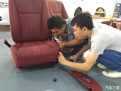

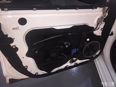

改装中的豹子,内衣已经全部被扒光了,这里也是最考验师傅手艺的地方,各种卡扣,小零件非常多,拆下来的时候有多少,装回去就得装多少,听师傅说有手艺不行的,装完之后才发现还剩下一些小零件“多余”出来的,那就很尴尬了。而且捷豹的卡扣据说都很娇嫩,在拆下之后尽管非常小心也或多或少会有一些损伤,所以再安装的时候都换了原厂全新的卡扣,不得不说这点细节非常重要。
每一个内饰件都需要独立拆下来,向外凸出的部分,需要先进行抛光打磨,然后用皮覆盖裁出形状,涂上黑胶后再一点一点修边。
加装座椅通风后,需要在塑料盖板上打孔安装开关。所有好的产品都需要一颗匠心打磨。

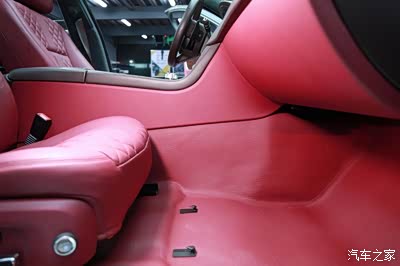

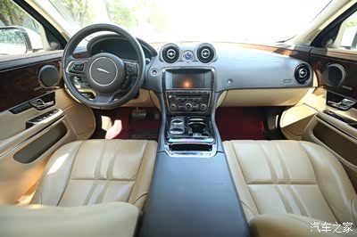

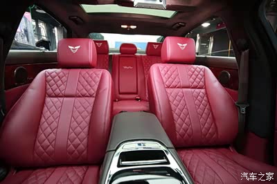

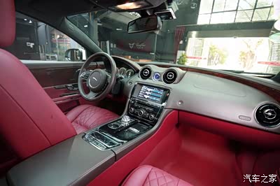

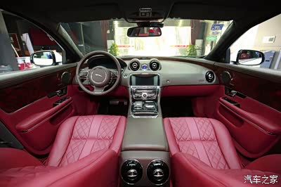

首先看下前排,改完之后有很多兄弟都问,为什么中控上面和扶手箱的皮没换掉,每当这个时候我就想起买车那会4S的销售跟我忽悠的一段,“为了保证面板皮质的均匀,我们选用的都是高原黄牛皮,整个皮面上都要保证没被蚊子叮过留下痕迹”,作为曾经混迹广告圈的人,对这种***爆表的宣传,除了默默的抱拳叫一声佩服,也只能保留下来,咖啡色和酒红色的撞色也还算相得益彰。

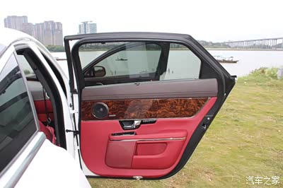

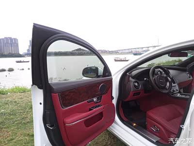

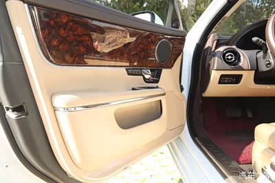

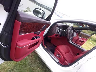

车门这里,改过之后的颜色我倒觉得和木饰板搭配起来更加帅气,而且为了保证整个面板颜色一致,四个门上的音响面板也全部拆下来进行喷漆染色。

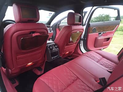

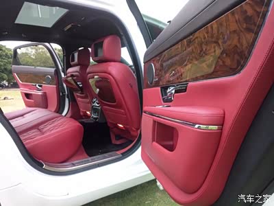

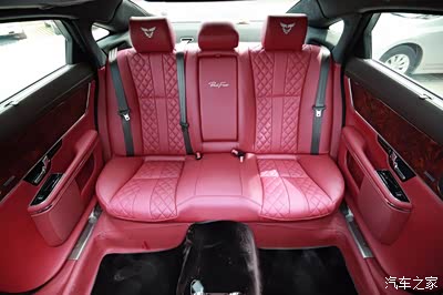

后排空间整体变成了酒红色,对比与之前,显得更加的尊贵。而且地板也全部采用鳄鱼纹皮质包裹,加上天鹅绒脚垫,劳斯莱斯的既视感瞬间就来了。另外,座椅最两边原本是有两条弧线的,改完之后将那两条线给去掉了,坐起来更舒服。
全包围的鳄鱼纹皮质地毯,比起之前的布地毯要高档几个级别,难得的是找到和座椅皮一样的颜色。

最后是一个小改动,将原厂换挡旋钮盖换成更加绚丽的施华洛世奇版,原厂旋钮在更换了酒红色内饰后就显得比较中庸了,需要有一点的点缀。

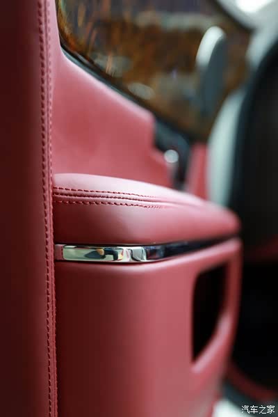

走线严丝合缝,工整美观,包裹处处理的非常干净。
门板上的音响面板喷漆之后的颜色和皮质颜色浑然一体。
