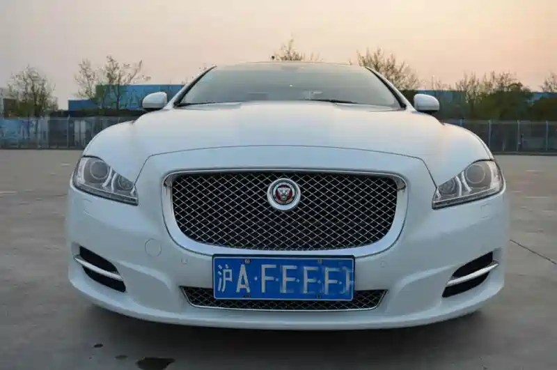

因为连续两个出差都是开着新车出去的,买车的场景还历历在目却转眼到了做首保的时候。当时几乎是对XJ一见钟情,在之后的小半年里更是坚信自己做了正确的选择。出差去外地大家说的高速公里拉高速什么的我没去做,就正常驾驶不刻意提速也不刻意减速。我看了下这车在高速上巡航也就2000不到的转速,非常安静非常稳当。
不过因为跑了长途,所以5000没到就打算抽空去吧首保做掉。首保规定5000,但适当提前或者延后其实问题都不大,我去之前倒是特地给当时的销售打了电话确认,还是他帮我预约的保养,服务赞一个。
车到了哪里,只要在接待处做了登记,工作人员就把车开进去了,之后我不需要刻意做啥。而且排队车辆不多又是简单首保,所以被告知很快就好。我就在休息室休息。果然没多久就通知我提车了。虽然首保是免费的,不过我还是留意了一下项目和费用。顺带比较详细地问了下这车的保养政策。我想买车的时候一般来说都不会太详细地问保养,所以上来汇报一下或许其他车主今后也能有个数。
5000首保之后,捷豹车设定的保养周期都是7500公里。按照常规的用车频度算的话,一年就是一到两次的保养。保养分大保养和小保养两种,间隔实施。小保养基本就是换机油机滤,大保养除了机油机滤外再加换空滤和空调滤芯。也就是说,我这次首保做的是小保养,即换机油机滤,那么7500公里后即12000公里左右的时候,需要做一次大保养,增加更换空滤空调滤项目。然后再过7500也就是近20000的时候做的又是基础的小保养。大家应该能明白意思吧。
费用上的话,以我的3.0车型为例,小保2700多,大保4000多一点,说便宜真心不算便宜,和奥迪差不多水平吧。豪华品牌总要有豪华品牌的代价吧。不过需要额外说的是4万公里和8万公里是两个节点。也就是说要做的保养内容会更多一些:
4万公里左右,除了常规的机油机滤,空滤空调滤什么的以外,还要更换汽油滤清器和整车刹车油以及转向助力液。这么一来的费用在9000左右。
8万公里左右算是真正的车辆大保养了,在4万公里的基础上,还要增加火花塞,变速箱油,差速油更换这几项,差不多等于给车子来了个全车大换血吧。这之后又恢复到之前的常规小保养。大保健的费用会超过10000。
一次性的把保养政策问了清楚,以后自己心里也有了个底。我觉得买这车的人或许自己开甚至自己打理的机会比奔驰s(感觉纯公车,配司机)之类的更多一些。希望我的信息能帮到车主。
