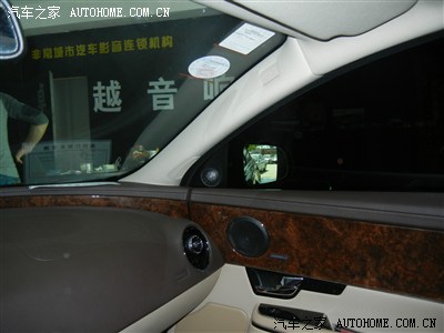

  前门胡桃木纹饰显示出其高端车的风格特色,前门部位音响的效果极其重要,和驾驶位相距最近,任何的瑕疵都会被破坏车内整体音响效果,而且改装之后需要与原车内饰风格协调搭配,如果好听不好看,那也不是好的音响改装。
A柱即将更换一款高端高音扬声器,A柱部分也最考验师傅的倒模工艺和操作经验,高音的朝向和角度非常讲究,通常情况下都会将主驾驶位定义为音响鉴赏中的“皇帝位”,即最佳听音位。
     图示为音响改装当中的重点区域
越是豪华的车辆对于改装施工的精细要求更高,施工当中不容瑕疵。
通过这张图片可以看出原车扬声器车内位置,改装之后将会和原有内饰风格协调一致,最大的区别在于打开音响的那一刹那,由音符所引发的心灵触动。

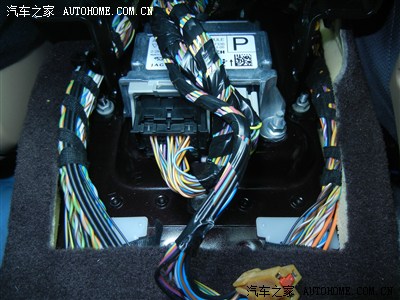

     捷豹车门拆开后可看见小部分隔音棉材料,但是这仍然无法达到高端音响改装所需的车内隔音要求。我们的线材就是从这些平时看不到的地方开始梳理。
正在进行车门穿线操作,原厂喇叭线材普通达不到Hi-Fi级的要求,所以许多重要部位的线材需要技师自己亲手制作成拇指般粗的优质纯铜音响线材,再搭配汽车音响专用品牌线材。

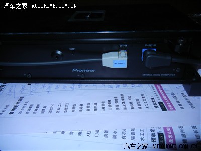

   新到的日本顶级先锋
ODR主机解码器,采用光纤信号传输,拥有极强的音频解析能力,为全车提供高品质还原音源。
使用的是提供音源高端先锋
ODR主机,金属拉丝般的质感感透露出主机的高档奢华。

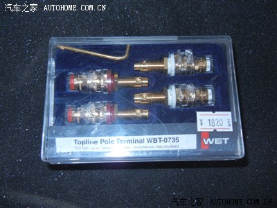

配套使用低音接线柱也是德国
WBT 接线柱,市场价在一千八左右。任何一个细节都不能马虎,好声音出自精品!

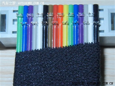

这些五颜六色的线材藏着大门道
!光碟的音频信号通过主机和解码器输入功放当中,再由分频器分配给各个扬声器,发出美妙的声音,这其中的连接部分即线材有着重要的作用。原车线材通常无法满足大功率高保真的音响系统需求,所以市面上各类高端发烧线材为音响爱好者提供了一个很好的选择。

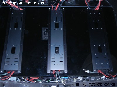

安装意大利欧迪臣限量版
Hv功放的特制底座,根据车辆构造量身定做,合理进行空间搭配。
