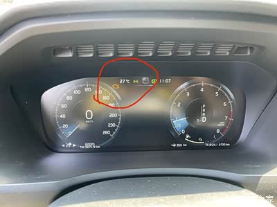

本次吐槽故事:周六开车出门刚1分钟,发现发动机警示灯一直亮着,一般启动后一会儿,他会熄灭。亮着就是有故障。正好离4S近,就直接开进去让他们检查一下。
检查完,就给我来了个大惊喜。一大串清单,总数1万5不到。我自己一看,NND全部都是换新件。我问接待我的售后“砖家”,故障代码是什么?才6w公里的车为什么都要换新的。他的回答就是:要解决亮灯问题,他们就只有这种做法。至于我说舱内有油味什么的,他们估计连检都没检。考虑到他们家我因为买保险送了代金券得用掉,就换了启动电瓶和火花塞(外面贵了100多,毕竟代金券相当于1000元买2000券,还是划算的)。其他的一概不换。最后火花塞+电瓶的费用1800元不到。
NB的来了,换好这2个,报警灯就不再亮了。你看,明明1000多可以搞定,非要整你1万多。乘这次618,干脆买了空滤,空调滤,自己换。Again,T25的梅花内六角扳手,你只需要他。其他都不要。
