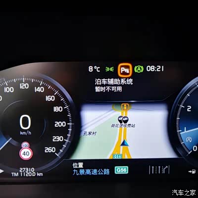

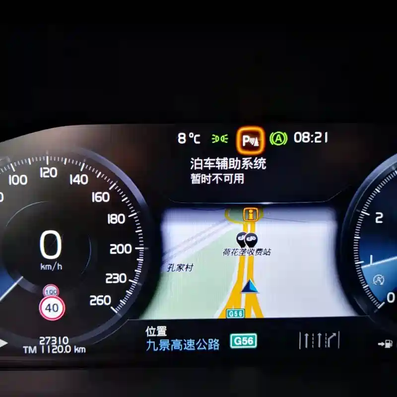

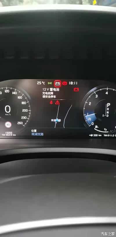

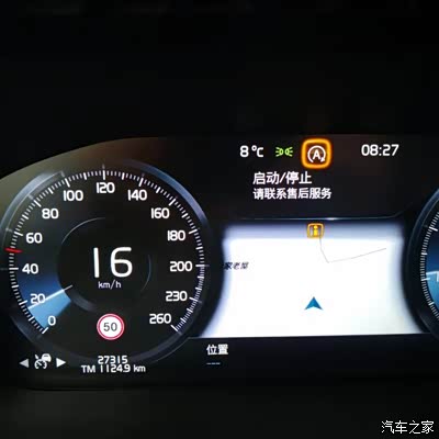

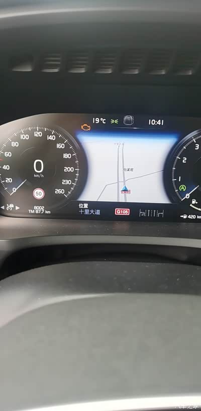

19年10月提的车,(安装了电动踏板,取电是在后备箱大电瓶上)。20年4月显示发动机故障,更换了配件弄好了,7月显示12V蓄电池充电故障,进4S店进行了电瓶检测充电后故障消失,21年3月又出现启动/停止 请联系售后,泊车辅助系统暂时不可用故障,去4S店检测说我安装的电动踏板影响了小电瓶充电问题,把电动踏板电源拔出,进行检测维修故障消失。4S店说电动踏板影响的,那就把电动踏板电源拔出了,没过2天,同样的故障有提示出来了。想问问各位安装电动踏板的车友,你们也出现过这样的问题吗?安装电动踏板会影响小电瓶吗?
