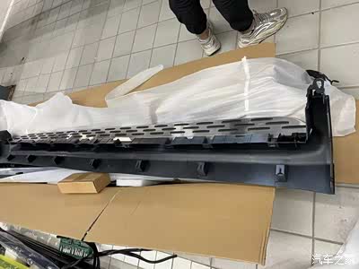

上个洗手间的功夫,师傅就帮我把车升起来,把原厂的下裙拆好下来了,准备拆包装里面的踏板,真速度,看样子装过不少踏板的老手师傅。

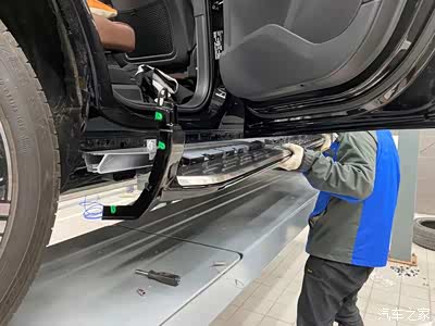

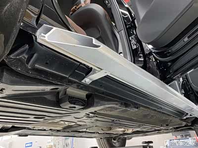

装固定架,看看全铝的很扎实而且不会生锈,应该比较耐用,师傅说这个保修三年,有任何问题开过来,除非认为损坏不保修。

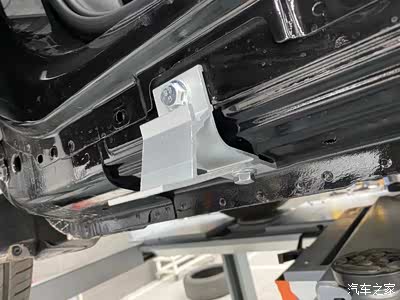

前后一个固定扣,原车留好了安装孔的。
对卡位,这个小师傅一看就是老司机丫,一气呵成。
对号孔上螺丝,整个踏板架子都是铝的,货真价实啊。

这个是踏板的外壳,直接套上去那个铝内衬就好了。

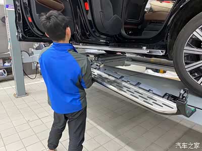

左边也是一样的程序。
原厂尺寸一模一样,刚刚好,一点误差都没有,完美。
对好位,扭螺丝。

升起来,里面内衬还要固定一下卡扣。
