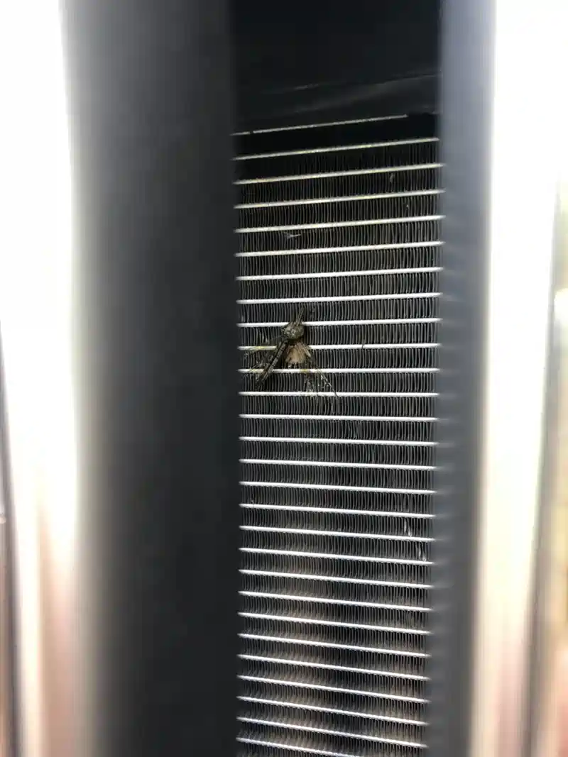

5月底提的车,当时就感觉前脸的缝隙太大,据说xc90减配没了主动式栅栏,这么大的缝隙应该会有很多脏东西撞在冷凝器叶片上,跑了上海周边几次,果然发现有石子,叶子和好多虫子🐛尸体,挺恶心的,还有一大大的蜻蜓!
蜻蜓尸体
高速回来,竟然有个石子

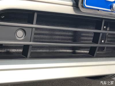

仔细量好尺寸,把网分成四片,封好边条,防止扎手。上下各两片,注意左右两片的尺寸不完全一样,长度稍有区别,也就是说沃尔沃的标志圆箭头不是在正中心哦
裁剪成四片,上面两片稍大,下面两片稍窄,上面两片一边用扎带固定,另一边用螺丝钉,
上部的两片在前脸中间都用扎带固定在塑料框上。但有点担心尼龙容易高温软化,用一段时间再看吧
右边一片的右侧螺丝钉固定
左边一片左侧用螺丝钉固定
下面两片全用螺丝钉,因为中间正好有一个塑料框,两片在中间就一起螺丝钉固定d
下面两片两边都用螺丝钉固定
装好后的上半部
装好后下半部
两小时内搞定,时间长的原因是在试大小并裁剪和如何用扎带固定。最后完美收工![]()
