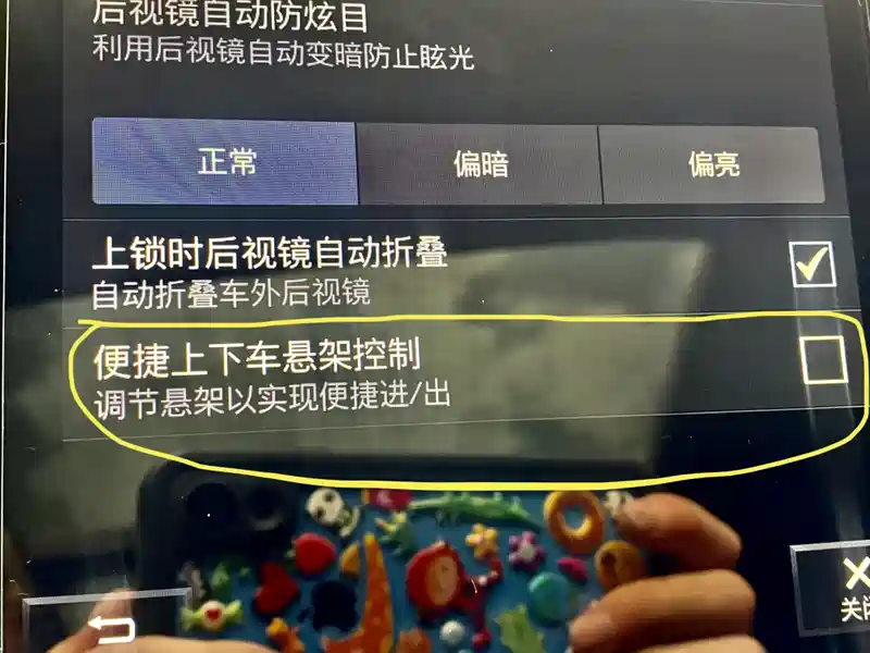

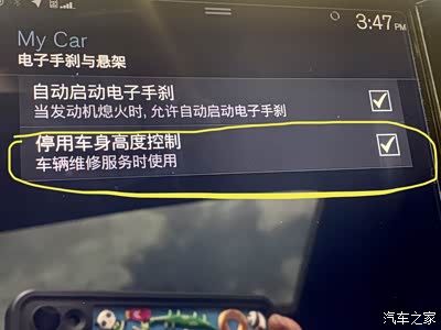

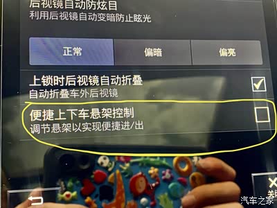

第一步:进入My Car,后视镜与便捷功能,取消勾选便捷上下车悬架控制,然后进入电子手刹与悬架,勾选停用车身高度控制,要不然用千斤顶时容易爆空悬,没有选装空气悬架的无视这步

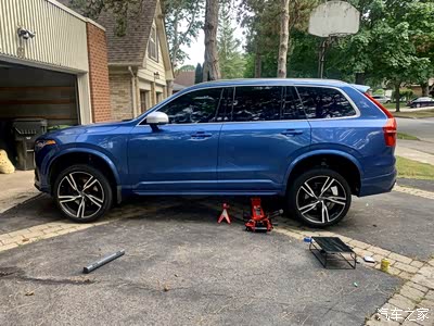

第二步:用千斤顶升高地盘,然后用随车扳手拆下车轮,塞到地盘下面以防万一

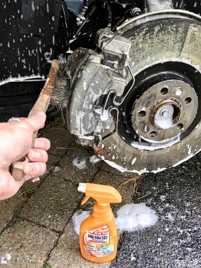

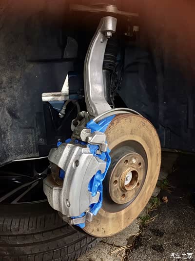

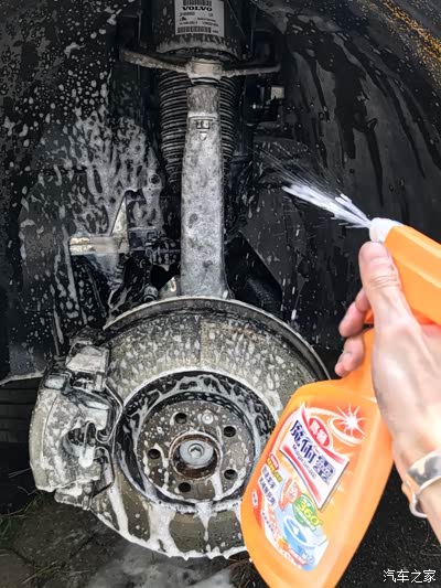

第三步:用肥皂水淋湿卡钳,然后用铁丝刷子使劲刷,刷干净了用清水冲洗,等待风干

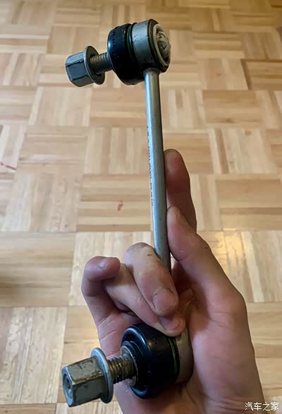

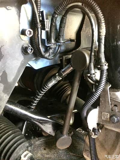

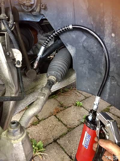

顺便给自己装的防倾连杆加新润滑油,原厂的跟小拇指一样细,还不能补新油,换上新连杆后感觉稳了一点

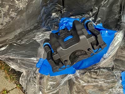

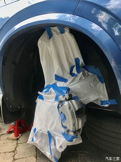

用masking tape把卡钳缝隙和不想要被喷到的地方都粘起来
然后用垃圾袋把悬挂部件也遮起来

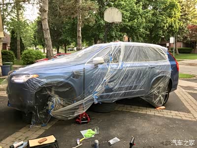

最好是用这种裹家具的塑料布把悬挂和车身都裹起来,以防喷到悬挂和车漆上
后卡钳比较难搞一点,要遮的地方挺多挺复杂

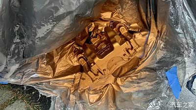

第五步:漆一定要买那种耐高温的,340度以上,普通漆绝对不可以喷

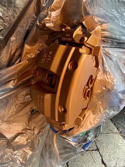

前后卡钳喷的方法都一样,最少要喷3层,第1,2层喷的轻一点少一点,第三层喷多一点,每层之间等个10分钟,一根烟的功夫
喷完后等1个小时,用镊子吧缝里的胶带夹出来,一定要夹干净,以免刹车时着火

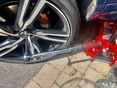

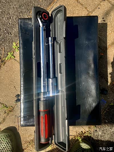

然后用定力矩扳手,设置到140牛米,用米字形手法拧紧螺丝,注意搬车轮时不要碰到卡钳,要不然就蹭掉色了

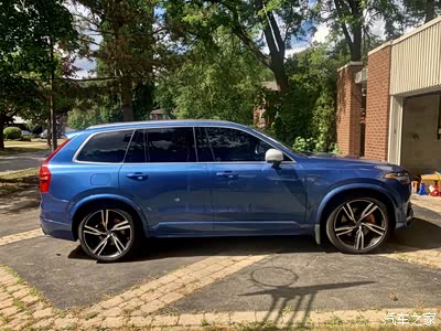

大功告成!一天一边,两天的功夫就能搞完,最好等24小时在开车,2-3天也不要激烈驾驶,轻轻踩刹车让油漆自然干透

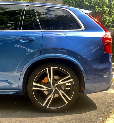

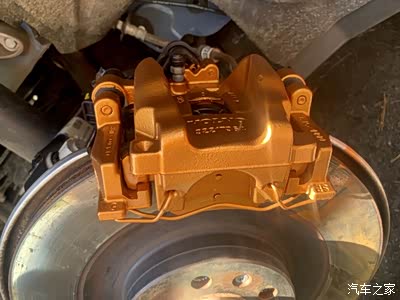

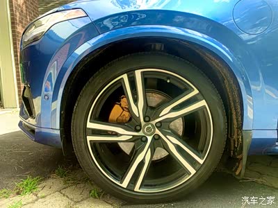

效果图:
打算等干透了在卡钳上再喷自己的logo
对比之前喷的磨砂黑sao气多了
隐隐约约若隐若现的古铜金很满意~
