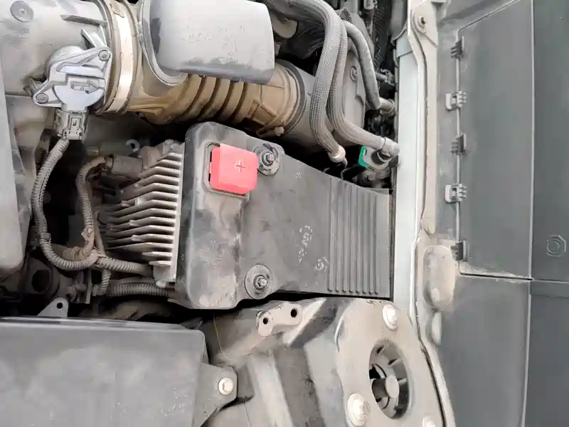

之前行车电脑提醒蓄电池电量低、无法充电,有两个月了吧,最近把后备箱里的主电瓶换了,装好后还是同样的提示,在论坛上找原因才知道发动机舱里还有个辅助电瓶,换完以后启停终于正常了,电脑也不提示。

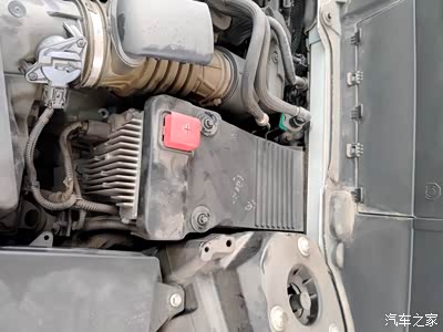

辅助电瓶的位置

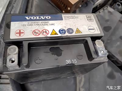

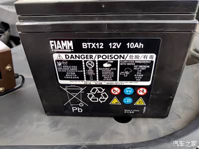

拆下来的旧电瓶,测电压才5V
旧电瓶是非凡的

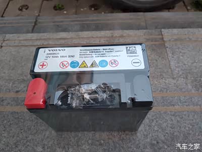

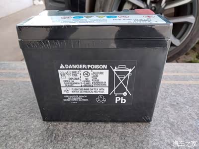

新电瓶
不知道哪生产的。。。没发现厂名,上面标了个USA

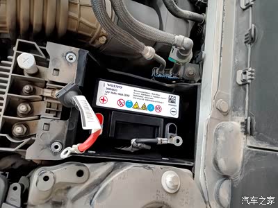

新的装上,一切回归正常,之前启停有一年不正常了
