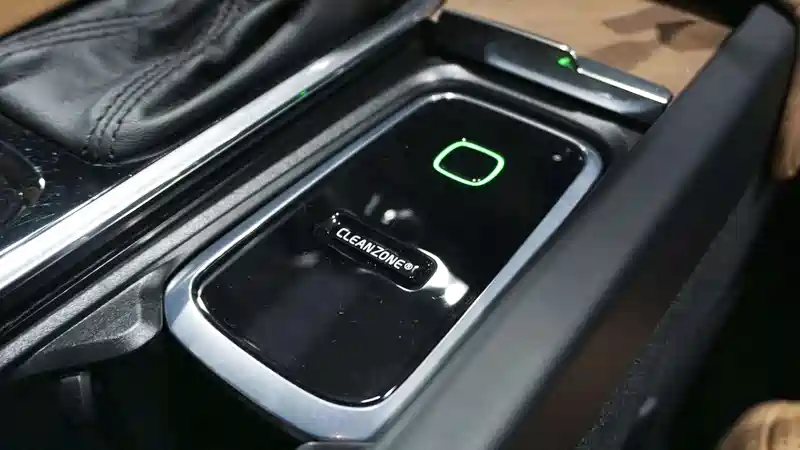

CleanZone传感器的作用和位置
沃尔沃很多车型19款之后随车都会附赠一个CleanZone功能的PM2.5传感设备。如上图,绿色表示空气质量良好,橙色表示变差,红色表示很差。
这个设备会占用点烟器,是沃尔沃自己做的,所以完美贴合空间。
绿灯位置显示的是空气质量,绿色表示良好,橙色表示一般,红色表示差。

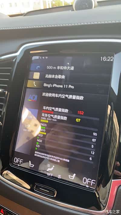

但其实车内空气质量指数的具体数值是可以显示在中控大屏上的,见下图。

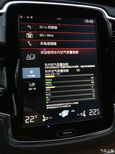

车内空气质量指数无法同步
车子的中控程序中提供了空气质量指数的程序,可以与这个设备同步,显示车内的空气质量情况。很多车主会出现我这样的界面,就是传感器与app没有关联的原因,如图。
车内空气质量指数因为未绑定传感器,所以没有显示。

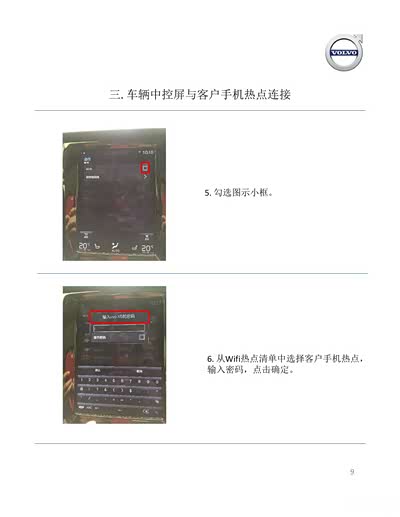

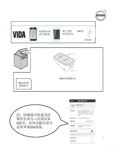

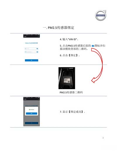

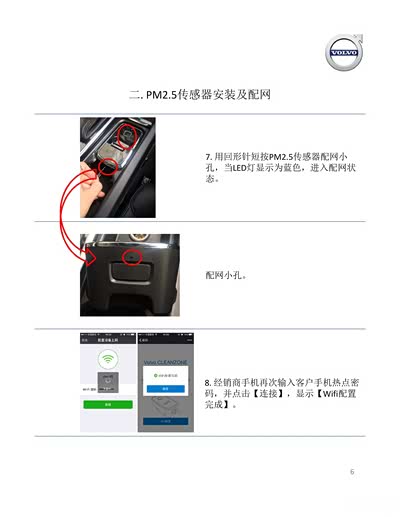

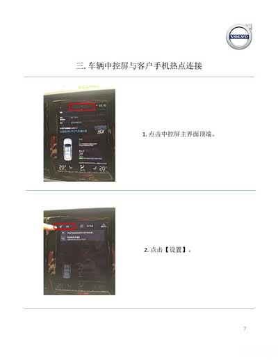

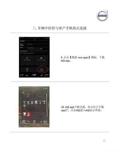

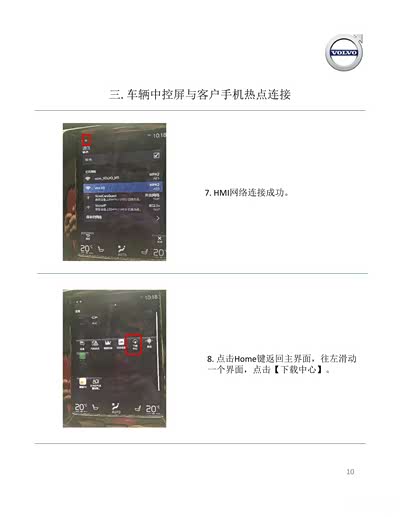

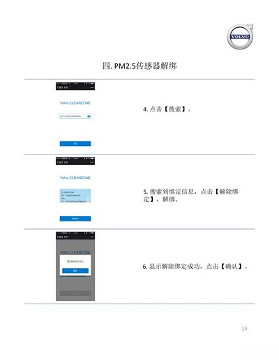

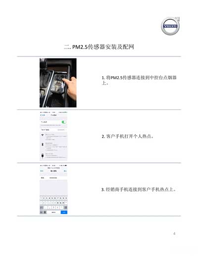

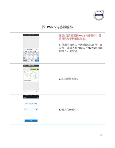

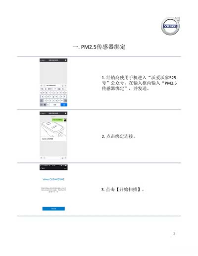

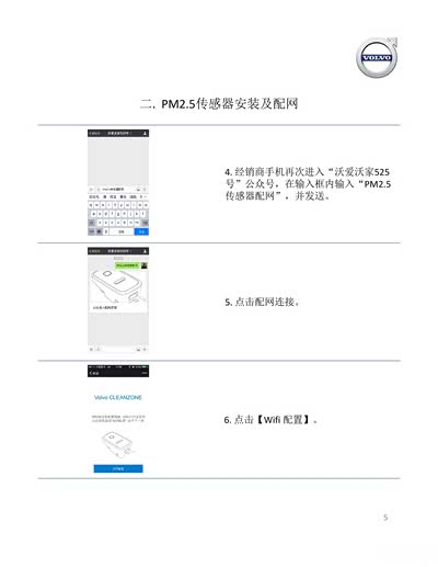

在我之前XC90 T8车型分享帖子的回复楼中,有很多沃尔沃车友也有同样的问题。我把4s店给我的操作手册放在下面,大家跟着操作应该就可以关联了。
关联的时候你需要,两部手机,而且严格遵照手册的顺序。
CleanZone安装和关联手册
手册中公众号“沃爱沃家525号”已经更改为“沃尔沃汽车沃世界”
封面
1
2
3
4
5
6
7
8
9
10
11
12
13
