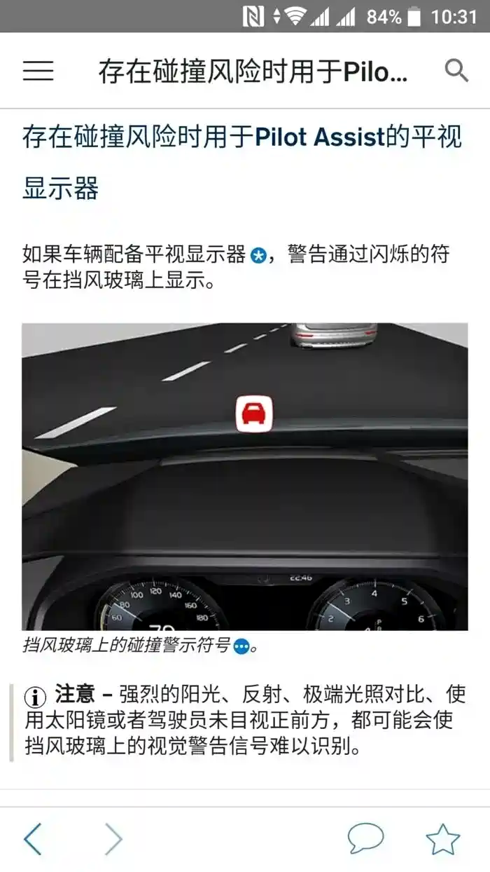

v90论坛人太少了,借这里问几个问题,求大神帮忙看看。
标题说HUD上闪烁红色汽车还有警示音的问题,V90提车两周多了,第1周没出现过这问题,但是昨天今天连着出现了3次,看说明书说存在碰撞危险时会显示,但我今天早上专门留意出现这个符号时候,我的车离四周其他车都有一定距离,好像并不存在碰撞风险 ,反倒有时候跟车很近,却没见到这个图标出来,所以想知道这个图标哪种情况才会出来或者车这个传感器是不是有问题?
定速巡航或者领航辅助都没开,难道是因为这两天下大雨,打滑的意思吗?
显示的就是下图这个符号。。

这个标记我出现过三次。。一次感觉是有点莫名其妙,反正我没有意识到有碰撞的可能,但自动刹车也没有启动;第二次是在辅路上,一边开一边找旁边要去的店铺,警告启动了并伴有比较柔的点刹车,原来是前方5-6米处有一辆三轮车;最近一次是在红绿灯左转起步,右侧全是加塞的车,我起步时跟的比较近,突然前车急刹(它和要加塞的车发生了碰撞)。。我也随即急刹,但在我急刹的同时明显感觉到自动刹车也启动了,这次是直接刹停,距离前车不到5公分,比较惊险。。另外,这三次启动时都伴有挺大的提示音,启动完成后,只有最后那次仪表盘一直显示好像是“城市驾驶辅助系统启动的字样”,按了方向盘右侧控制键中央的圆形钮才消掉。。

对方急刹车,这个标志就会出来了。

上路第一个礼拜,频繁出,各种莫名其妙的叮叮叮,虽然只警告不刹车,也弄的一惊一乍的。我当时也以为是雷达设定逻辑或者传感器出问题了。
不过从第二箱油开始就基本正常了。。。

    自己急加速或车速过快预警要和前车发生追尾危险警告

    嗯嗯嗯嗯嗯嗯,终于找到亲人了,我也出现过两回这个标志,一次在出地库一次忘记了,都是莫名其妙的时间,报警提示,你了oncall管家也说不出是为什么
