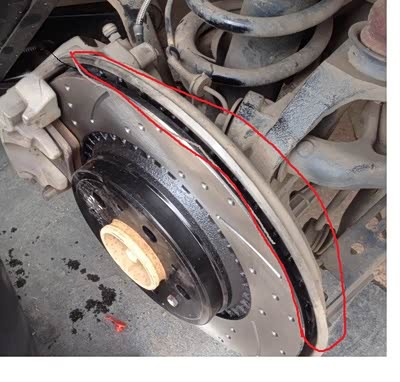

    上周日去4s检查底盘异响问题,试车试了好久快放弃的时候,底盘终于发出的声音,准确的说是破响声。然后车放4s,让技师找问题,经过几天不懈的努力,不断的试车,终于找到原因了。是由前面刹车片护板引起的响声,索赔更换新护板,问题搞定,在全车检查的过程中发现发动机冷却液软管有侵水现象,检查发现是软管有小漏洞,顺便一起更换了。一个礼拜,今天终于把车开回家了。

    成都车友6307801 楼主 关禁闭 已屏蔽
    用的别人的图,大家将就看看

    技师把刹车盘前边两侧护板取掉,随便怎么弄都没有再发现以前的破响声了,同时在寻找问题过程中,发现其他xc90 s90都这个声音,只是没有我的车明显罢了。希望我的经历能帮助到遇到此类问题的车友!

    是不是加装护板引起的,我的车前一段就是那种特别脆的响声,调整护板以后就好多了
