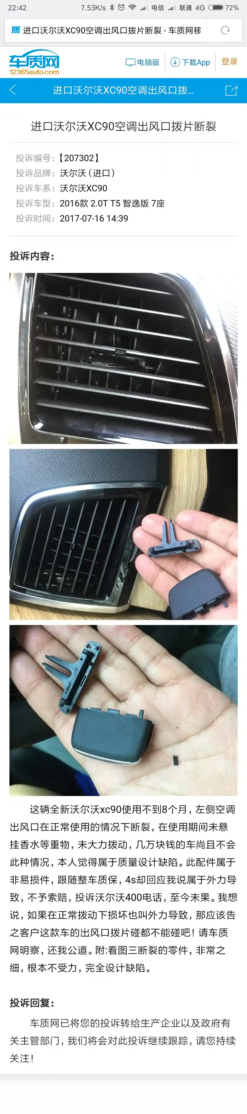

xc90出风口设计缺陷,拨片往外的拉力和左右滑动的冲击力只有一个细细的塑料条承受,极易损坏。此出风口若要更换,淘宝报价在1000+,4S报价直接翻个番。。。出风口损坏后去索赔时会面临因外力受损的推辞,容易扯皮,很难成功。本人比较暴力,今天损坏了第2个了,这次修复特意拍了照给大家分享下。。。上个修复的用了很长时间了,依然健在,可见这种修复还是可靠性比较好的。。
网上看到车友的投诉。。。
