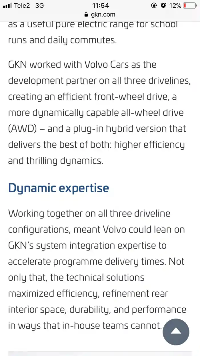

GKN这套四驱是单独为XC90开发的,目前资料很少,性能不确定。但从GKN过往的四驱来看,XC90上这套四驱应该是个类似本田SH-AWD的高端公路四驱。
横置平台的四驱不好做,而且做的也少,evo应该是曾经最好的横置四驱。 而haldex的横置四驱做的不咋样,拖累了曾经的沃尔沃和大众。 不知道这次选gkn是不是有这个原因,当然也有可能是因为gkn是汽油机电机分轴输出的混动四驱领头羊,xc90为了T8 T6的供应商一体化而选择了gkn。
说回到gkn的四驱,它的特点是虽然轴间扭矩分配不突出,但是轮间扭矩分配很牛逼,它不像xdrive那样靠制动限制单侧轮来提高另一侧轮上扭矩输出,而是可以直接断开打滑轮轮的动力,而实现另一侧驱动轮的100%扭矩,并且响应更迅速。
这里我们不得不提到吉凯恩(GKN),这家零部件供应商为全新XC90提供了整套全驱系统(全驱、全驱分离和前轮驱动技术),包括用于后侧轴的VLX 球叉式万向节(ball plunging joint)、Countertrack SX8固定型球笼式万向节、VL十字万向节传动轴以及动力传输装置(PTU)和后桥差速器模块。
下面是gkn官方网站的截图
下面是gkn官方网站的截图
