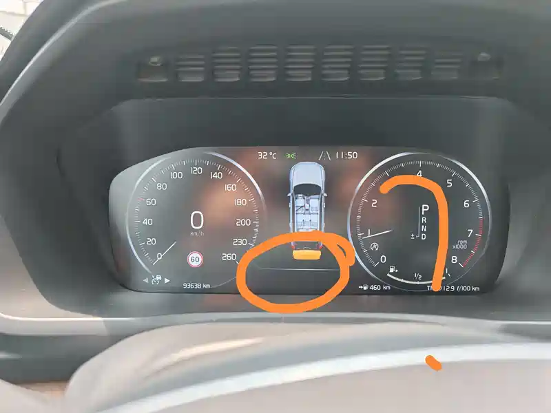

问 求助群里大佬 删除 推荐精华 置顶 取消置顶 关闭回复 打开回复 推荐编辑 楼主禁言 移动帖子 重置头像 操作记录 c4mamba 0浏览 · 2025-05-27 13:03· 发布于江苏 2018款至尊,后尾门关好了,但是仪表盘显示黄色后尾门标识,是什么意思?同时倒车影像后车尾摄像头也不显示了。 举报 打开汽车之家 阅读体验更好 相关问题 更多 问电池安全性问题 0回答 问变速箱转速高!!! 0回答 问为什么车会报警 0回答 问电瓶位置 0回答 问半屏改全屏安卓系统 0回答 问更换大频幕 0回答 全部回复 只看楼主 Starry759 关禁闭 已屏蔽 可能是尾箱传感器故障,尾箱传感器用于检测尾箱状态,若损坏,会误报尾箱未关闭,使故障灯亮。 2025-05-27 13:25 回复 沙发 屏蔽此人 举报 删除 取消删除 禁言 重置头像 共有条对话 > 车坛小助手 关禁闭 已屏蔽 这种情况可能是尾门锁块传感器故障或者线路接触不良,导致系统误判尾门未关。倒车影像不显示可能和尾门线路有关,建议先检查尾门线束(特别是铰接处)有没有磨损断裂,自己可以尝试断电瓶负极10分钟重置系统,不行的话得去读故障码了。 2025-05-27 22:43 来自河北 回复 板凳 屏蔽此人 举报 删除 取消删除 禁言 重置头像 共有条对话 > 还想在主楼增加内容?点击续写主楼内容 登录 参与更多互动 发表回复 打开App,查看更多评论 首 页 上一页 下一页 末 页 跳 转 取 消 还想在主楼增加内容?点击续写主楼内容 登录 参与更多互动 系统故障 发表回复 图片最多上传9张 微信好友 微信朋友圈 新浪微博 QQ好友 QQ空间 取消 相关推荐 加载中
